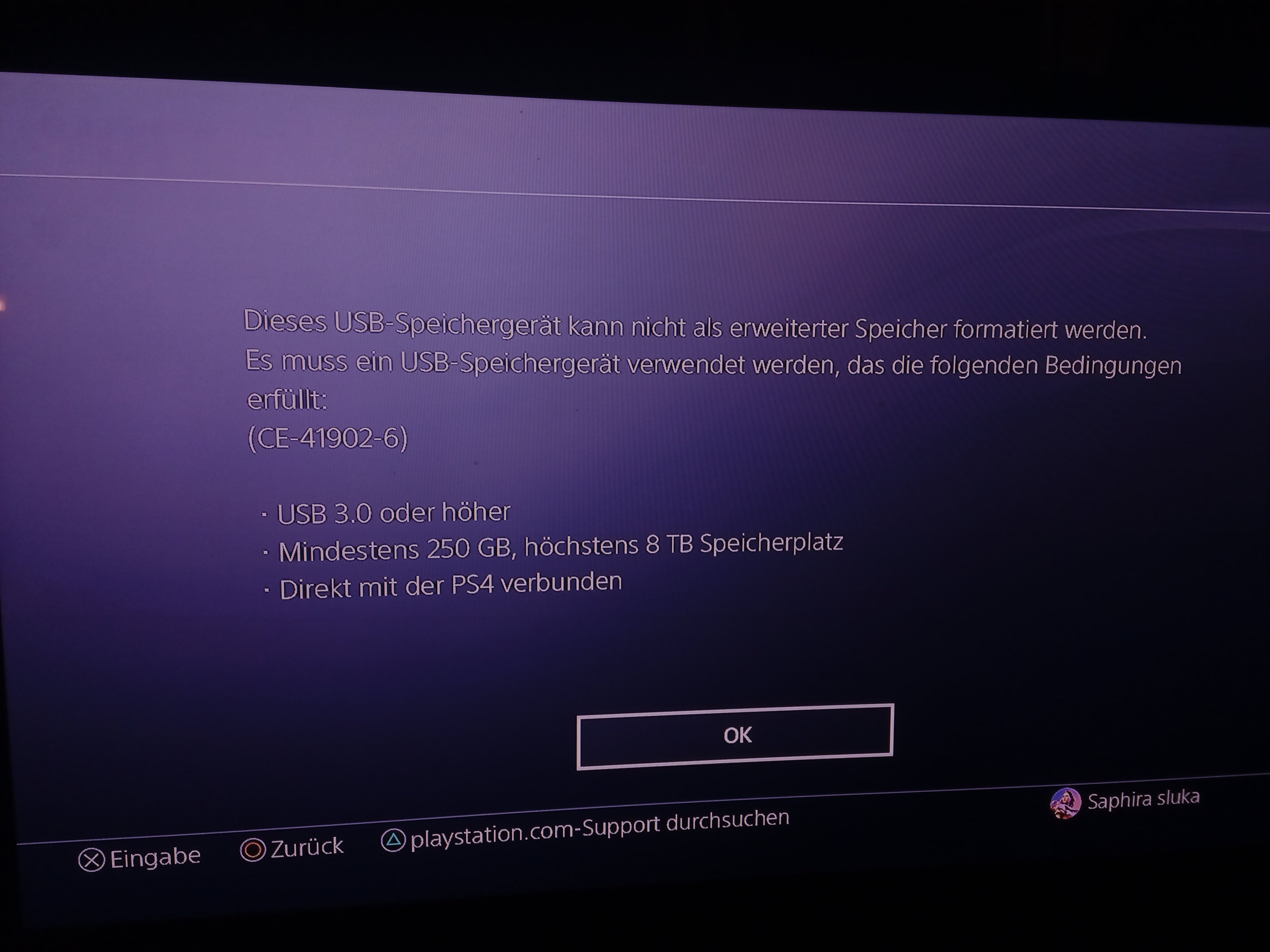

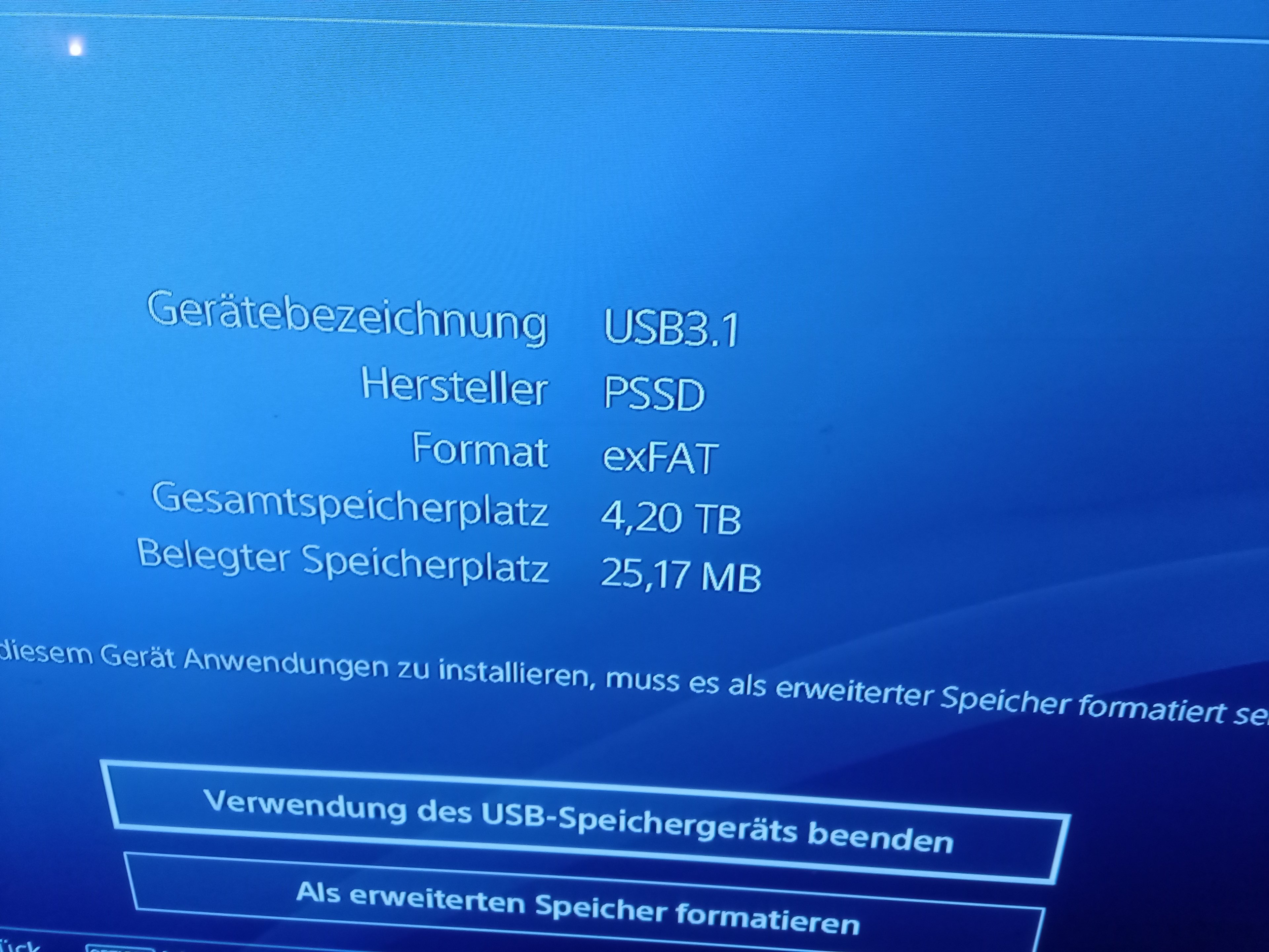

Hey zusammen
Habe eine Toshiba Canvio Basic 4Tb bekommen
Sollte tum speicher erweitern der PS 4 sein.Bekomme diese dort jedoch nicht zum laufen.Hat jemand das selbe Problem oder eine Lösung für dieses.
Ist diese Festplatte womöglich nicht kompatibel für die PS4?
Lg Katha

Moin,
hast du die ext. Festplatte an allen USB-Anschlüssen ausprobiert? Die Fehlermeldung CE-41902-6 bedeutet:
Verwende ein externes USB-Speichergerät, das die folgenden Voraussetzungen erfüllt:
  • USB 3.0 oder aktueller
  • Wenn dein Festplattenlaufwerk definitiv über USB 3.0 verfügt, kann diese Fehlermeldung auftreten, wenn du es zu langsam anschließt. Schließe das externe USB-Speichergerät schnell und fest, aber vorsichtig, an.

Hast Du den Punkt "formatieren " auf der PS4 probiert? Danach sollte es gehen.
Reaktionen: Valdis89
Ja hab ich gemacht aber die ps 4 zeigt an formatieren nicht möglich hab sie dann am pc angeschlossen und dort formatiert aber geht auch nicht
Hast du schon versucht, am PC alle Partitionen zu löschen? Dann die unpartitionierte Platte an die PS anschließen und dort formatieren.

Unter Windows (du schreibst leider nicht, ob/welches Windows du hast) die Datenträgerverwaltung aufrufen, dort die externe Festplatte suchen und alle "Volumes" löschen.
Einfacher geht es mMn mit einen Partitionsmanager, ich nutze da immer dieses hier:
https://www.computerbase.de/downloads/systemtools/festplatten/minitool-partition-wizard-free/
Installieren, dann dort auch die Partitionen der externen Platte auswählen und löschen. Wenn die Platte komplett unpartitioniert ist, das Programm schließen, übers Systray auswerfen und an die PS4 anschließen.
