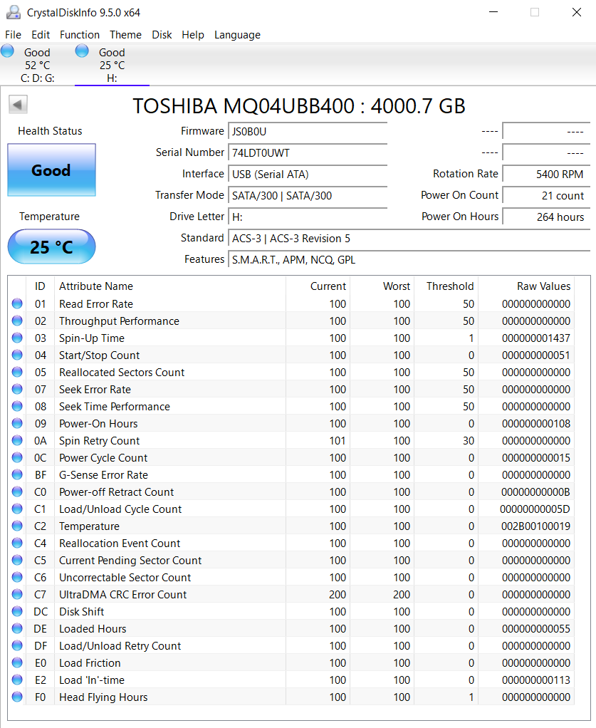

aus den Werten von Crystal Mark werde ich nicht schlau. Wenn ich es richtig interpretiere ist die Platte OK. Habe auch das Toshiba Programm laufen lassen (7, oder 8 Stunden) und es wurden keine Fehler gefunden. In der Tat sind es viele kleine Dateien, ich wollte die Spielesammlung auf die HDD bannen. Was für ein Witz, bei dieser Schreibleistung dauert es ewig. Des weiteren hat CHKDISK ja viele Fehler gefunden und mir 150 Verzeichnisse mit Found.000 bis Found.151 angelegt.
Die Schreibleistung stürzt nach kurzer Zeit (min.) ab in den KB/sec Bereich und erholt sich in den Bereich von ein paar MB/sec (nach vielen min).
Naja, ich traue der Platte nicht und das ist wirklich absoluter Mist.
VG, Mika

Die SMART-Werte zeigen keine Fehler, aber wenn chkdsk diese Found-Verzeichnisse anlegt, dann war zumindest das Dateisystem defekt und das ist nicht normal, bzw. passiert nicht so einfach.
Ich würde sie zurückschicken, falls möglich. Wenn das nicht gewollt ist, dann die Daten wieder runterkopieren und sie einmal komplett mit diskpart clean all überschreiben, danach nochmal die SMART-Werte prüfen, neu partitionieren und formatieren und dann die Daten wieder draufkopieren.
