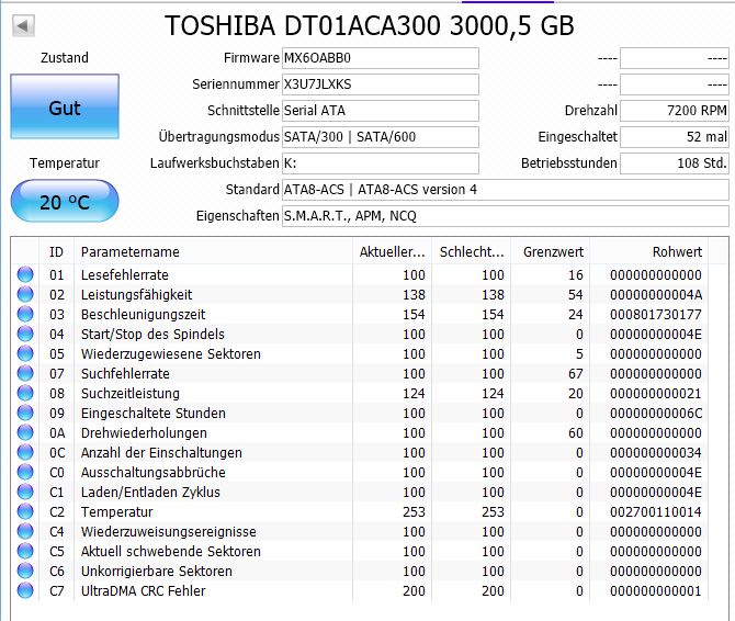

Poste bitte mal den Screen von CrystalDiskInfo, ziehe aber bitte das Fenster soweit auf, dass alle Attribute und auch die Hex-Werte bzw. Rohwerte vollständig sichtbar sind. Vielleicht hat es ja ein Problem mit den SATA Ports und das könnte man vermutlich an einem steigenden Rohwert vom Attribut C7 erkennen.
Ok, hier der Screen :)
Ein Ultra-DMA Fehler, der kann schon mal beim Zusammenbau passieren und ist wohl kaum für zahlreiche Probleme verantwortlich. Beobachte trotzdem mal den Rohwert von C7. Der Rest sieht gut aus.

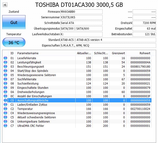

Dann poste doch bitte mal den aktuellen Screenshot von CrystalDiskInfo.
So schaut es nun aus.
C0 zählt alle Kopfentladungen, egal warum und ist daher immer >= dem Rohwert von 0C. Es könnte ein Problem mit dem Netzteil sein, aber eigentlich klingt auch das wenig wahrscheinlich, wenn vorher eine andere HDD dort funktioniert hat. Vielleicht unterstützt sein System / BIOS keine Platten mit 3TB oder das BIOS prüft die S.M.A.R.T. Werte und kann mit der HDD nichts anfangen, hält sie also für defekt.
