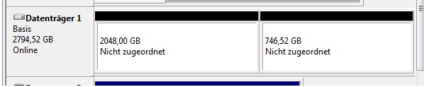

habe mir nach langer Überlegung die Toshiba DT01ACA300 gekauft.
In der Datenträgerverwaltung wird mir folgendes Bild angezeigt:
Die 2048GB kann ich Formatieren, aber mit den 746,52GB kann ich garnichts anfangen, auch nicht erweitern.
Habe auch die Kabel bzw. SATA-Ports mal getauscht und versucht die HDD über die Windows installation zu Formatieren. Leider hilft da alles nichts.
Anscheinend gelöst.
Datenträger zu GPT-Datenträger konvertiert.
1. rechtsklick auf den Datenträger --> zu GPT konvertieren
2. neu Partitionieren
(wenn kein UEFI, dann kein boot von GPT Datenträgern)
EDIT: OK, hast es selbst schon gelöst. ;)
