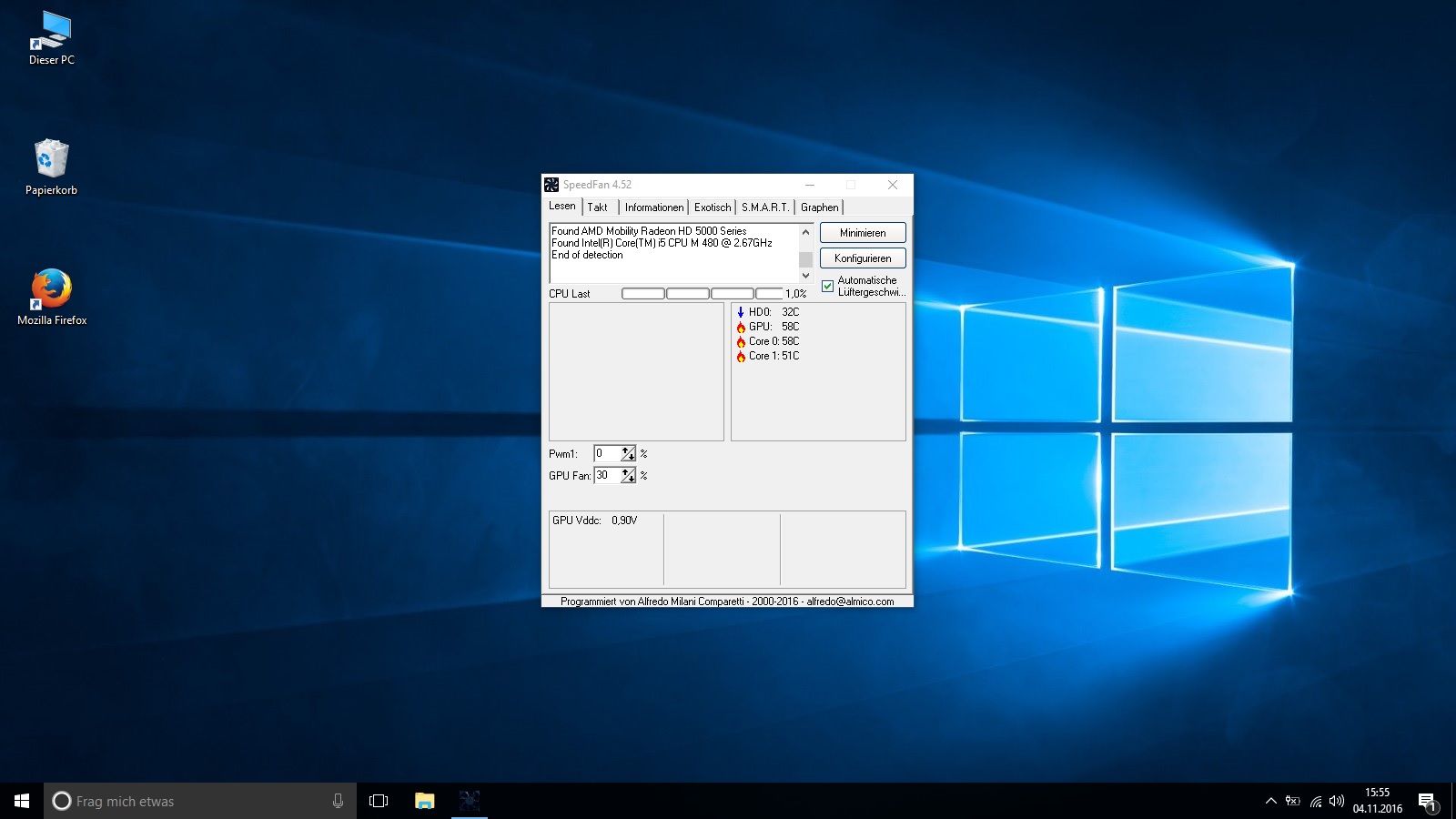

Hallo
Ich weis warum der Lüfter ständig dreht weil die Temperatur laut den SpeedFan zu hoch ist.
Ich habe den laptop schon paar mal wieder auseinander gebaut und und weniger Wärmeleitpaste aufgetragen.
Ich krieg es einfach nicht hin das die Temperatur auf 40-50 grad runter dreht auch wenn man nichts macht.
Lüfter und laptop ist komplett gereinigt.
Wärmeleitpaste ist ARCTIC MX-2
was kann ich noch machen bin grad ratlos und brauch hilfe
Wie dick trägst du denn die WLP auf?
Was mir gerade noch so einfällt, war da vorher auch nur eine WLP drauf oder waren da Pads drauf? Soweit ich mich erinnern kann (und hatte das selbst schon bei 2 Toshiba Geräten), dass bei einigen Geräten nur Pads verwendet werden können, da der "Kühler" nicht direkt aufliegt sondern ein kleiner Abstand vorhanden ist und diesen kann man eben nur mit Pads füllen.
