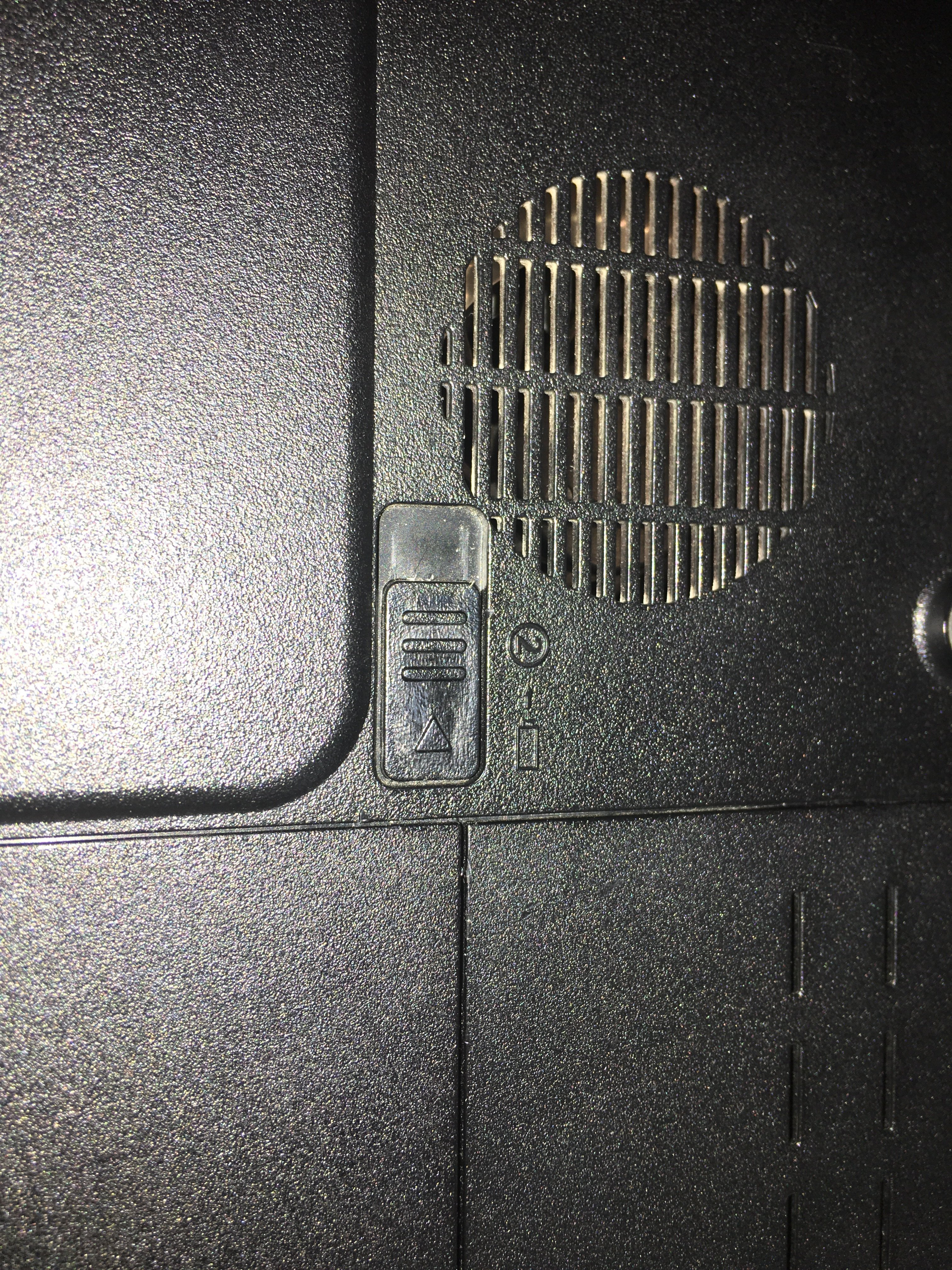

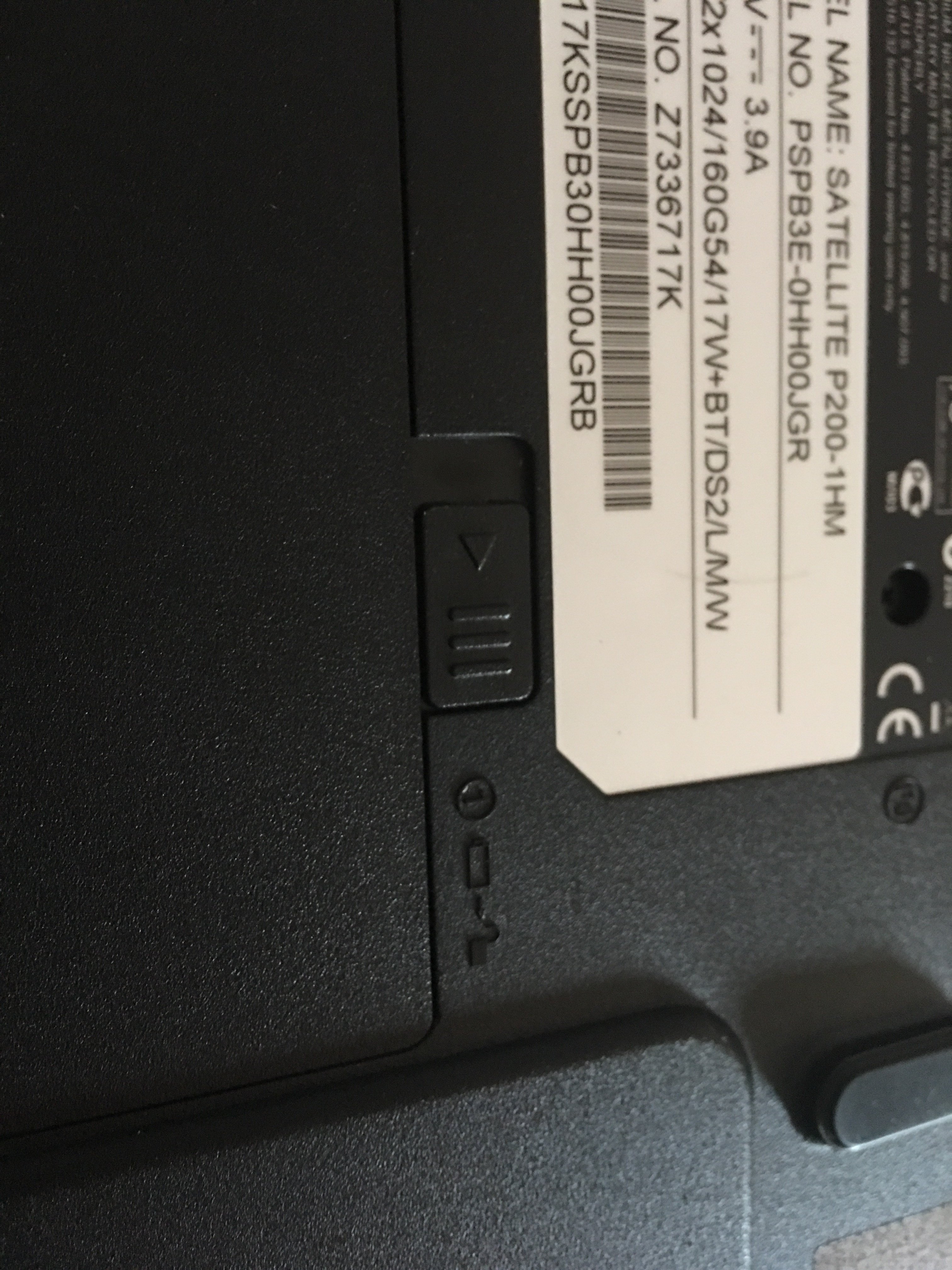

Ich habe einen Tosiba P200-1HM mit 3GB RAM und einem Pentium T2330.
Nun geht der Akku nicht mehr raus, er ist verkantet.
Wenn ich den ersten Riegel betätige schaltet er normal den Akku frei und er lässt sich auf der einen Seite auch anheben.
Nachdem man den ersten Riegel frei geschalten hat, muss man den 2. Riegel betätigen, das ist ein schieberiegel (schnippst normalerweise von alleine zurück).
Der 2. Riegel hat auch garkeine Funktion, wenn ich den Laptop um drehe rutscht der alleine nach hinten, man kann ihn ganz Leicht hin und her schieben, als wenn er keine Funktion hat.
Das erste Bild zeigt den Riegel der keine Funktion hat und das zweite Bild der Riegel der funktioniert.

Wenn die Mechanik egal ist dann kannst du den Schieber rausbrechen und schauen ob du es dann mit einem Schraubenzieher oder so bedienen kannst
Anscheinend ist die Mechanik schon kaputt. Das solltest du beim Verkaufen dazuschreiben. Ansonsten bekommst du das Gerät vielleicht wieder umgehend zurück.
dann kannst du halt gar nix machen. Oder aber, du baust den Laptop auseinander. Dann kann man vielleicht den Akku von innen entriegeln.
Oder Akku drin lassen und den Defekt rein schreiben.
Ode aufbrechen und auch das kund tun.
