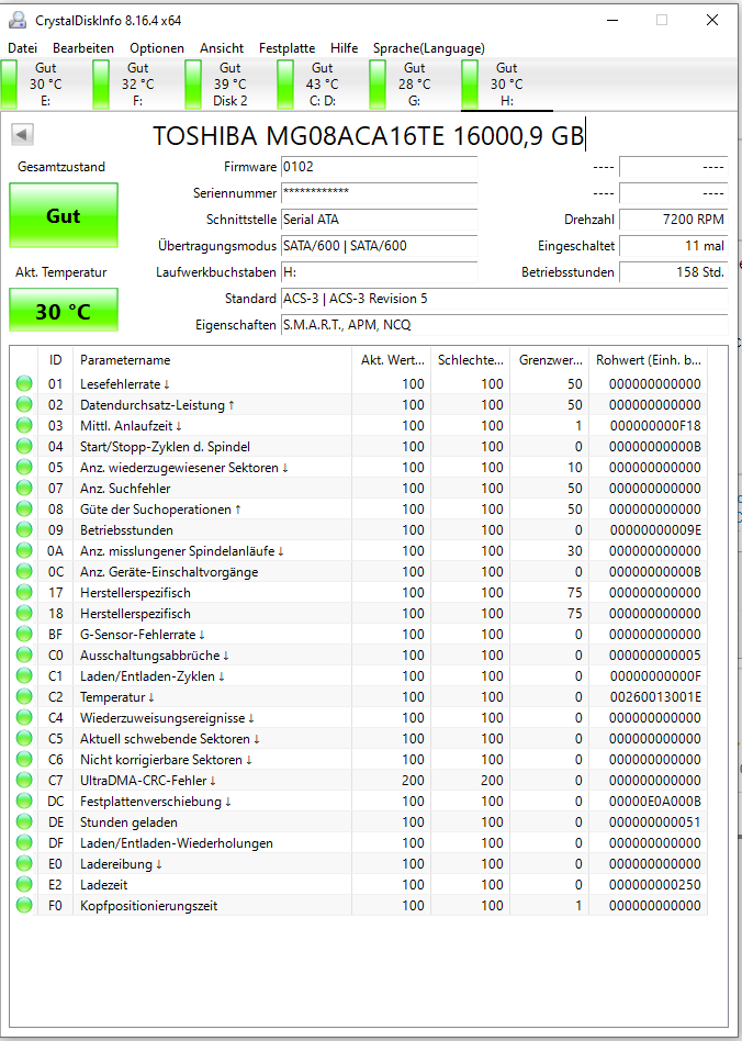

Zeig doch aber mal zur sicherheit einen crystal disk info screenshot
Hi Madmax, liebe alle,
vielen Dank Madmax für Deine kurzfristige Rückmeldung in der Angelegenheit!

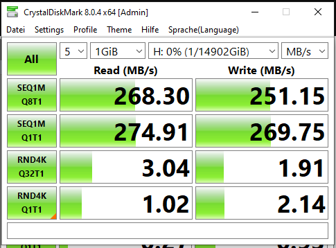

Hier die CrystalDiskInfo und CrystalDiskMark-Screenshots - für mich scheint alles in Ordnung lt. "Statistik" - die Frage ist, ob man hier bei einer Festplatte mit dem "das Ende naht"-Symptomen zwangsläufig was erkennen kann im Normalfall bzw. ob es dann anders aussehen werde bzw. ob man das "schadensinduzierte" Clicken normal in einem der angegebenen Eigenschaften erkennen kann.
Mich wundert zudem, dass alle Werte derart "glatt" und größtenteils 100 sind - weiß nicht, ob das so wirklich stimmen kann bzw. ob nicht ggf. einfach dummy-Werte geliefert werden für Aspekte, wo die HDD keine Infos zu abgibt.
Ich habe leider viel zu wenig Ahnung von der Thematik - siehst Du was / seht Ihr irgendwas unstimmiges?
