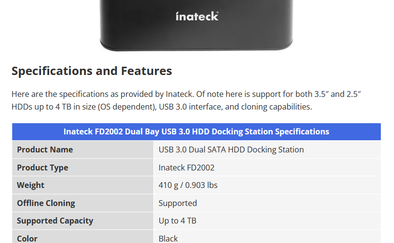

Dann ist die Meldung, die ich gefunden hab, wohl nicht korrekt, dass Inateck FD2002 nur bis 4 TB unterstützt.
