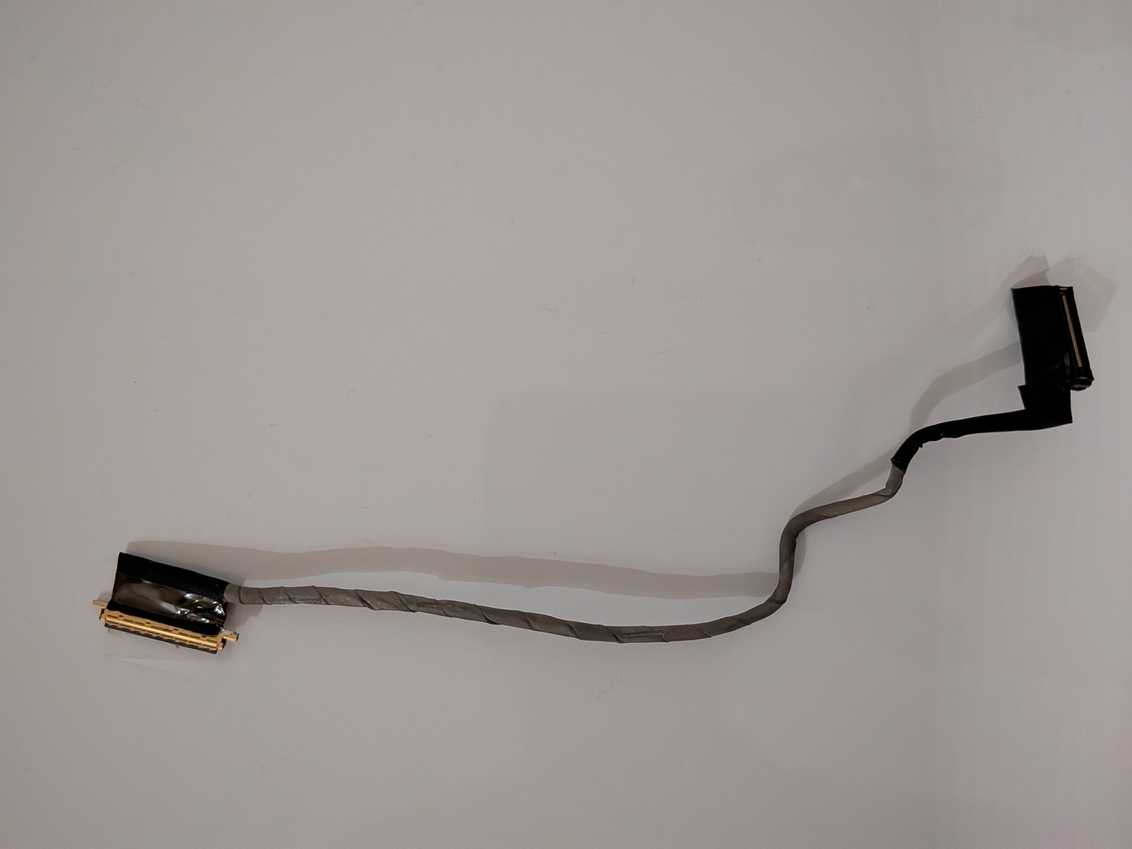

Also dann war der neue Screen + Bildschirmkabel für nix?
Hast mir ein Bild von diesem LVDS Kabel?
klick es an.
rot ist ein link
zu dem ali shop, der es verkauft. dort hast logischerweise bilder.
eins halt. aber es sieht aus: wie ein lvds kabel halt
aber: ich rate dir ned dazu.
weil notebook älter als gott, weil fünundzwanzigkommairgendwas incl mwst und versand.
jo, inzwischen selten. was es ned billiger macht.
und weil: für ungeübte ist der eine oder zwei versuche schwierig.
der punkt is: ja, am ali kriegst sowas noch. und nur dort, meistens.
Reaktionen: Bojesse
whats4 schrieb:
klick es an.
rot ist ein link
Ist es das Kabel auf dem Foto?
