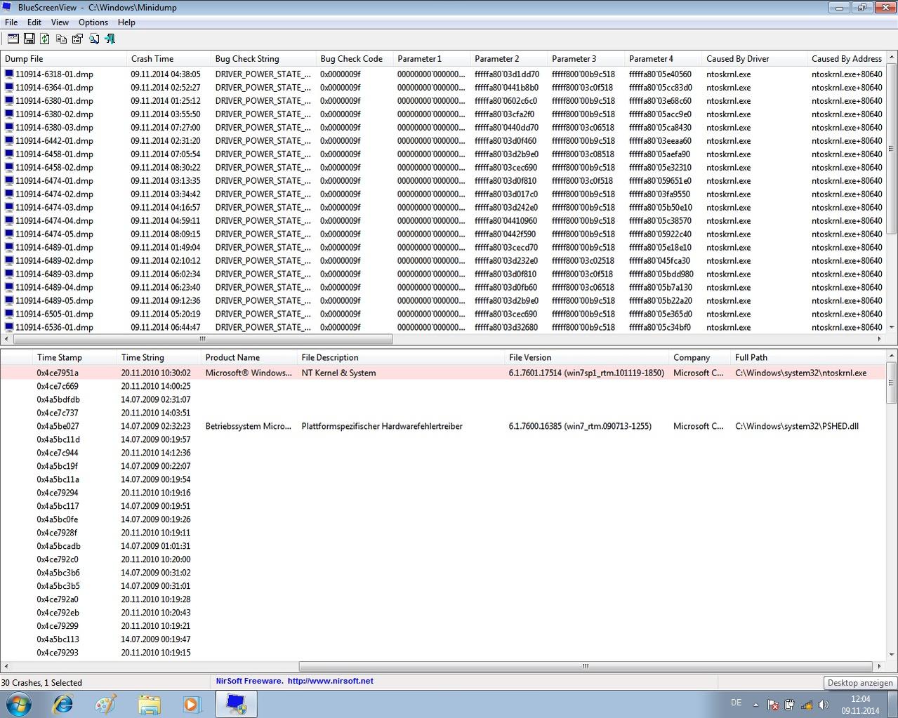

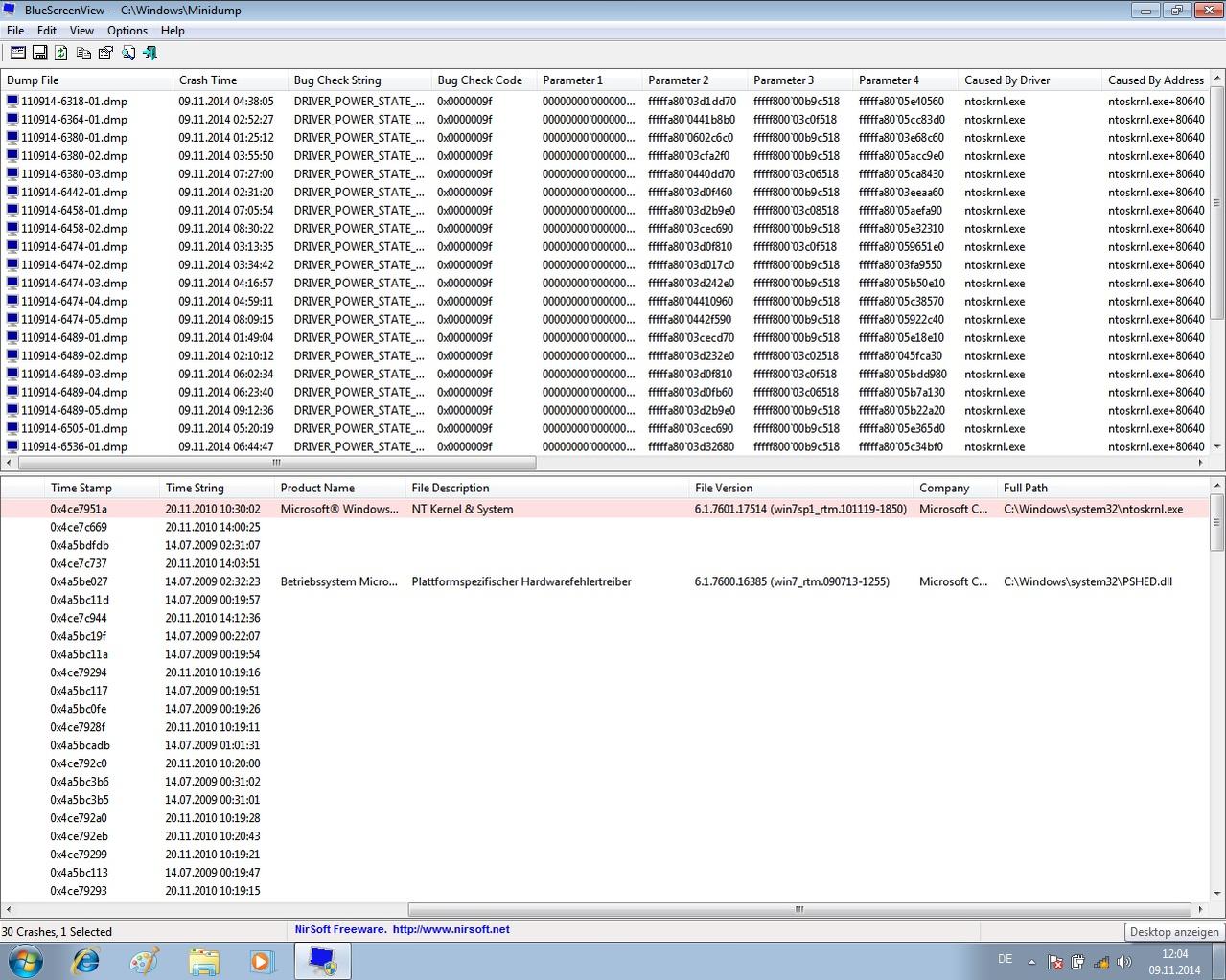

Geh auf Start-->Ausführen und gib "sigverif" ein und dann auf Starten gehen.
Vermutlich wird ein nicht signierter Treiber Probleme machen.
Ein Scrennshot vom Bluescreenviewer ohne Eigenschatfsfenster,wäre hilfreicher,
um zu sehen welche Dateien noch beteiligt sind.

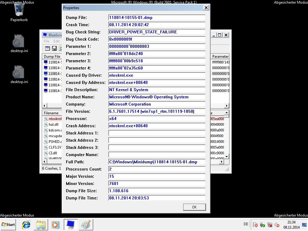

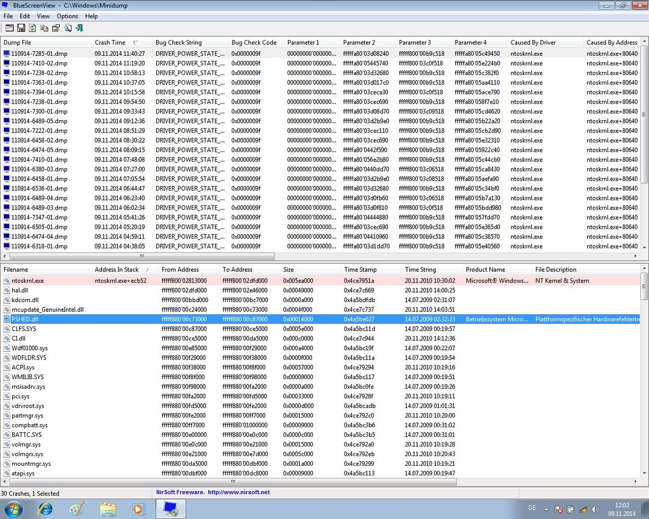

Hinter dem Propertiesfenster sind die beteiligten Dateien zu sehen.So auch eine mcupda...
Das könnte die mcupdate.exe von McAffee sein.Hast du dieses Virenprogramm drauf?
Wenn ja runterhauen.

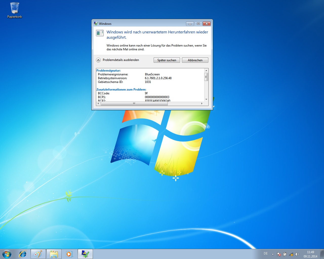

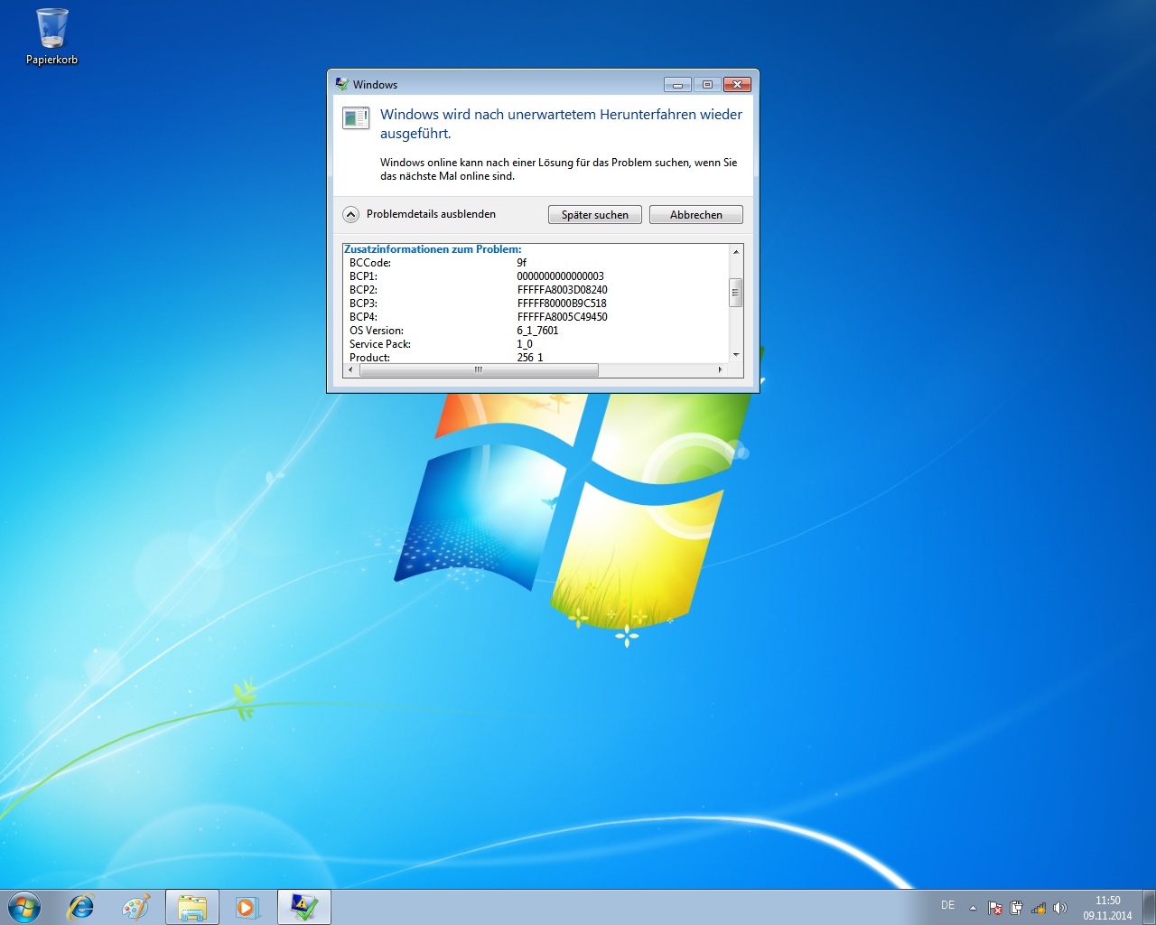

Dann kommt dieses Error Meldefenster.(Bild 1 und 2)
Ohne das ich was zusätzlich installiert hab mach der den Schmarrn,der Laptop ist auch nicht mit dem Internet verbunden.
Es ist auch vollkommen egal wie weit ich das Betriebsystem Update und/oder ob ich alle Treiber installiert hab oder nicht!:freak:
Ich poste auch par andere Infos als Bilder.Ich werde davon nicht schlau.

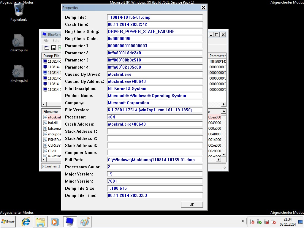

du sollst die richtige dmp Datei hochladen nicht irgendwelchen BlueScreenView Müll. Das Programm hat nur einen Nutzen, bei vielen Dumps zu sehen ob sie alle den gleichen STOP Code haben, SONST IST DAS PROGRAMM MÜLL!
der Absturz kommt vom VGA Treiber/Samsung Monitor:
Irp is active with 3 stacks 1 is current (= 0xfffffa8005e40630)
No Mdl: No System Buffer: Thread 00000000: Irp stack trace.
cmd flg cl Device File Completion-Context
>[ 16, 2] 0 0 fffffa8003d1dd70 00000000 00000000-00000000
\Driver\vga
Args: 00000000 00000001 00000004 00000000
[ 16, 2] 0 e1 fffffa8004444830 00000000 00000000-00000000 pending
\Driver\monitor
[ 0, 0] 0 0 00000000 00000000 00000000-fffffa8003ed7600
!DevNode fffffa8005468380 :
DeviceInst is "DISPLAY\SAM08DB\5&33f7993e&0&12345678&01&00"
ServiceName is "monitor"
Image path: \SystemRoot\system32\DRIVERS\vgapnp.sys
Image name: vgapnp.sys
Timestamp: Tue Jul 14 01:38:47 2009 (4A5BC587)
CheckSum: 00013B6B
ImageSize: 0000E000
File version: 6.1.7600.16385
Product version: 6.1.7600.16385
File flags: 0 (Mask 3F)
File OS: 40004 NT Win32
File type: 3.4 Driver
File date: 00000000.00000000
Translations: 0000.04b0
CompanyName: Microsoft Corporation
ProductName: Microsoft® Windows® Operating System
InternalName: vga.sys
OriginalFilename: vga.sys
ProductVersion: 6.1.7600.16385
FileVersion: 6.1.7600.16385 (win7_rtm.090713-1255)
FileDescription: VGA/Super VGA Video Driver
LegalCopyright: © Microsoft Corporation. All rights reserved.
installiere mal den richtigen Grafikkartentreiber und nutze nicht nur den VGA Treiber aus Windows.

Bloodynames schrieb:
Ein andere Dump-Lesesoftware sagte mir aber das es was mit dieser ntoskrnl.exe zu tun hat.
NEIN, das zeigen die Tools nur an, weil ja er Kernel den Bugcheck per Code aufruft, die Ursache ist etwas anderes. In deinem Fall der VGA Treiber. Poste mal ein Bild vom Gerätemanager
