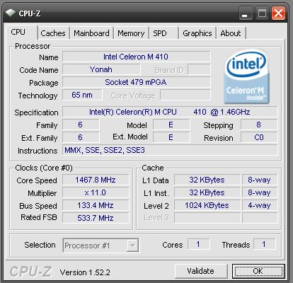

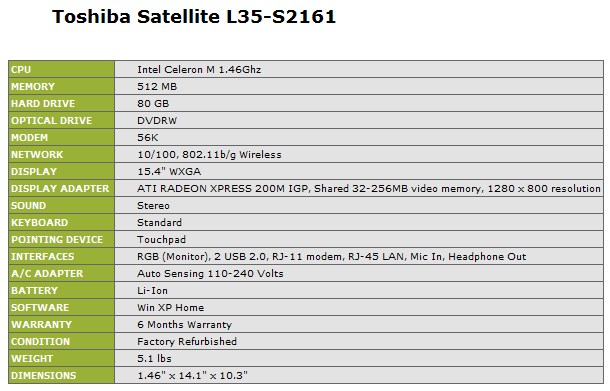

Es handelt sich, wie der Titel schon erahnen lässt um ein etwas älteres Modell der Satellite Reihe. Der Laptop wurde wohl irgendwann mal aus den USA mitgebracht und hat schon ein paar Dienstjahre auf dem Buckel (geschätzt 3-4 Jahre). Darin verbaut sind ein Single Core Celeron M mit 1.46 Ghz, 512 MB Ram, eine 80 GB Festplatte und mehr - für genaueres siehe Datenblatt im Anhang.

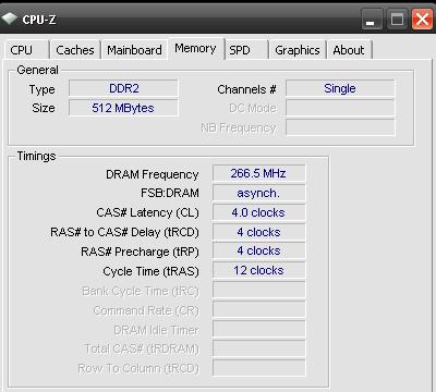

Der Laptop wird ausschließlich (oder notgedrungen?) für den Office/Surf/Multimedia Bereich verwandt, wobei 720p und 1080p nicht auf der Dringlichkeitsliste stehen. Nachdem ich nun dabei bin das gute Stück zu entschlacken und soweit alles auf Vordermann zu bringen fiel mein Augenmerk auf die 512 Ram. Davon wird auch noch mal ein gutes Stück abgekapselt für die Grafikkarte. Deshalb dachte ich mir, es wäre vielleicht eine sinnvolle (und günstige) Investition, da etwas aufzustocken. Verbaut sind 512 MBytes DDR2 CL 4-4-4-12 laut CpuZ.

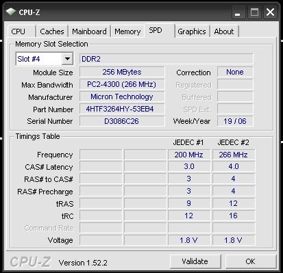

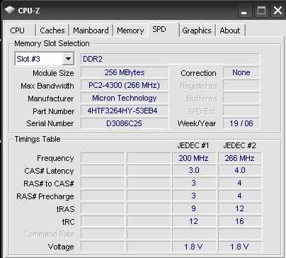

Cpu-Z sagt folgendes (siehe Anhang), aber soll ich da jetzt wirklich annehmen, dass vier Slots zur Verfügung stehen?
Ich wollte eigentlich einen 2GB DDR2 Riegel reinstecken, auch wenn zwei Slots vorhanden sind. Dual Channel hat er ja nicht, oder bringt das noch andere Vorteile? Preislich besteht da kein Unterschied zwischen 2* 1GB und 1*2 GB. Aber welchen Speichertakt sollte ich da wählen? Das Board unterstützt ja offentsichtlich asynchron, aber kann ich dann dann einfach jeden Ram mit betreiben?

4 Slots würden mich doch sehr wundern, mir ist so kein Notebook mit 4 RAM Slots bekannt.
Achte bei der Speicherwahl vorallem auf die Marke, lieber 5€ mehr ausgeben und dafür hochwertigen Speicher bekommen. Ob 2x1 oder 1x2 ist dann wirklich ganz egal, sofern 2x1: Gleicher Hersteller, wenn mögliche gleiche Baureihe. Takt.. PC5300 tuts voll und ganz (667Mhz)
Würde mich auch wundern, nur steht im Cpu-Z eben Slot 3 und 4, was mich etwas irritiert hat.
Bleibt eigentlich nur noch eine letzte Frage offen, kann ich irgendwo ab- oder auslesen ob es sich um SO-DIMMs handelt ohne das Gerät zu öffnen? Verbauen wollte ich wahrscheinlich welche von Kingston (zB. SO-DIMM 200 pin oder Normale 240 pin), die bekomme ich ohne großes Tohuwabohu (Versandkosten und Vorkasse bei einzeln Artikeln bei den Internetshops sind meist unausgewogen hoch) bei Amazon.
Edit: Bin gerade über folgenden Link gestolpert von memoryxxl, muss also wohl 2* 1 GB DDR2 PC-4200 200-polig besorgen. Bei weiteren Internet Recherchen fand ich dann noch das Datenblatt, was mir den Verdacht bestätigt. Damit wäre das Thema wohl erst mal geklärt für mich, danke für deine Hilfe.
