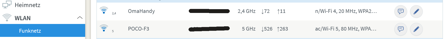

auch wenn mein rechner im lan über Kabel ist und nur das Hany WLAN benutzt steigt der speed nicht über 11,5mb/S
da bild was fritz sagt

Wenn du von Handy per WLAN zum PC uberträgst, geht das natürlich über die Fritz Box. Wie sollte es denn anders gehen?

Aber nur, wenn die WLAN-Verbindung zum Internetrouter getrennt wird und eines der Geräte dann selber zum Hotspot gemacht wird. Ein eher unüblicher Vorgang. Alles andere in Deinem Netzwerk läuft doch auch über das WLAN des Routers.
