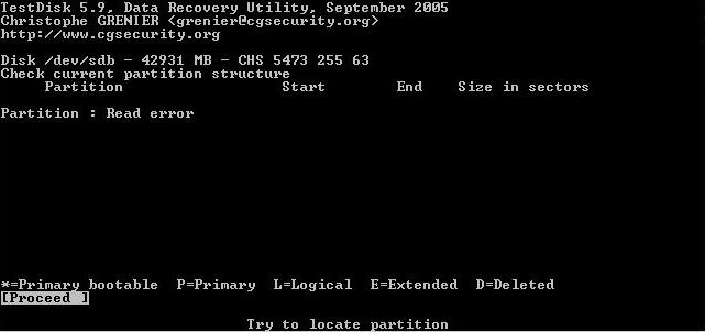

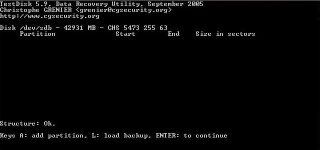

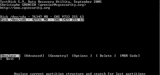

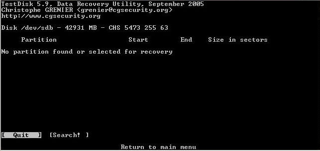

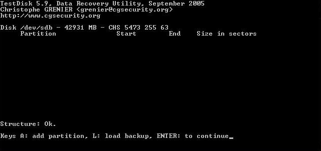

Eine Untersuchung mittels R-Studio , DiagnoseTool von WD und Testdisk blieb
(zumindest in meinen Augen) erfolglos.
Um eventuell aus meinem gestümpere doch noch was zu lesen, habe ich Screenshots
in der Reihenfolge angehängt, in der ich Testdisk durchge"enter"t habe.
Sorry !
Hat ein bisschen gedauert.
Also nach Search erscheint wieder Bild Nr. 5
Gruß

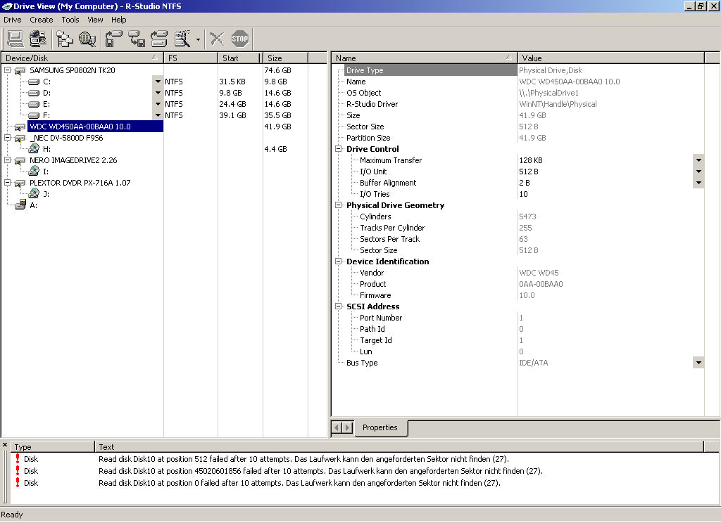

Hier nun noch der Link zu R-Studio 2.0:
http://www.zdnet.de/c/?s=41&t=http://www.r-tt.com/downloads/rsdemo_en_20.exe&dld_id=de0DXN
zusätzlich noch ein Anfangsbild von meinem R-Studio mit markierter WD-Platte
Danke

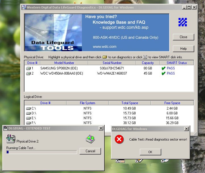

Besorge dir mal das Diagnoseprog von WD und mache mal eine Komplettanalyse und poste das mal.
Mahlzeit !
Ich hab mit dem WD Diagnose-Tool einen "Extended-Test" gestartet.
Ergebnis als Screenshot angehängt. Danach habe ich noch den "Quick-Test"
gestartet, wobei das Ergebnis dasselbe war wie bei Extended.

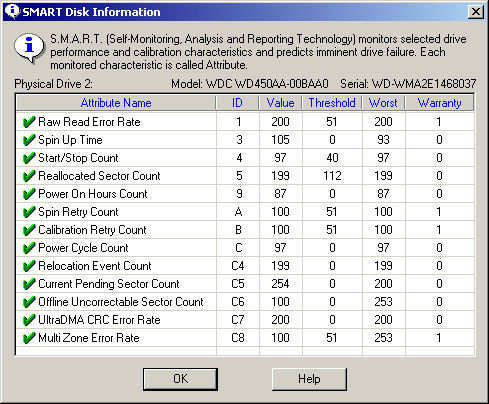

Danach habe ich noch "Smart-Disk-Information" gestartet. Ergebnis im Bild 2
Also was dieses "Cable..." anbelangt so hab' ich die Platte Testhalber auch schon
alleine mit einem anderen Kabel (als CS gejumpert) angehängt. Ergebnis wie oben.
Tja und nu ?

Die einzigen die die Platte überhaupt als solches erkannten war Easy Recovery und
R-Studio 2.0.
So, fällt jetzt noch jemand was zu Datenrettung ein ? Wenn nicht, dann testen wir
die Geometrie-Sache. Sofern das ein Dös-Paddel mit Anleitung auch hinbekommt.
Danke, danke danke !
