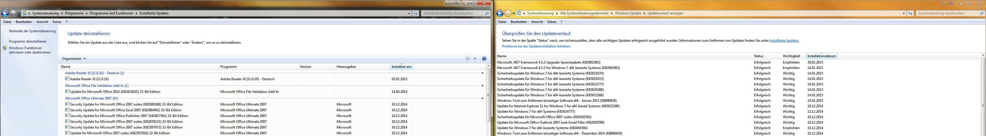

Hi,
sollte Dein Touchscreen bis zum Update wirklich noch funktioniert haben, Treiber neu installieren.
Sollte das nicht helfen, kannst Du noch in der Systemsteuerung nachschauen und die KBxxxxxxx googeln, ob es bekannte Probleme gibt und nach und nach die Updates deinstallieren, bis Du den Übeltäter gefunden hast.
Mühsam, aber was besseres fällt mir nicht ein. Habe Dir mal einen Screenshot angefügt, damit Du weißt wo Du schauen musst in der Systemsteuerung, der Pfad oben.
Gruß
