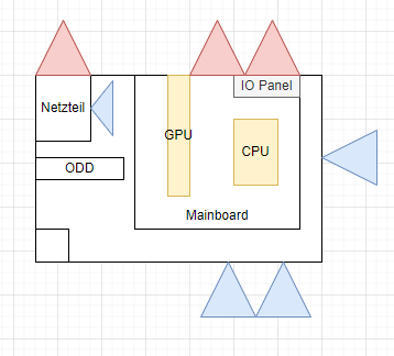

Dann doch klassischer. Hier mal ein schnell in der Mittagspause "hingeklatschter" Draw.io Entwurf aus der Vogelperspektive ins Gehaeuse geschaut:
Das ist dann doch eher klassische Tower Kuehlung, nur halt auf die Seite gelegt. Ein gedrehter CPU Kuehler ist dann nicht mehr ganz so wichtig. Ein Lufteinlass auf der rechten Seite der langen Front waere in Ordnung fuer mich.
