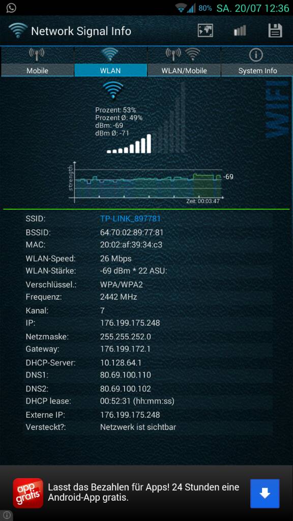

Hier mal ein Screenshot . ich habe schon Versuch es manuell einzurichten aber da bleibt das Spiel das selbe. Weiß jemand was da schief laufen könnte ?

Ich habe ein Cisco Kabelmodem an dem ein TP link accesspoint hängt
Da ist der Fehler. Dein Handy ist das Endgerät, das sich die einzige Internet-IP gegriffen hat die du vom Provider bekommst.
Du brauchst einen WLAN-Router, keinen reinen Access Point. Der Router würde dann die Internet-IP bekommen und alle an ihn angeschlossenen Geräte gehen über diesen ins Internet.
Du brauchst einen Router, keinen AP. Die einzig verfügbare IP krallt sich das erste Gerät. Weitere können sich dann nicht mehr verbinden.

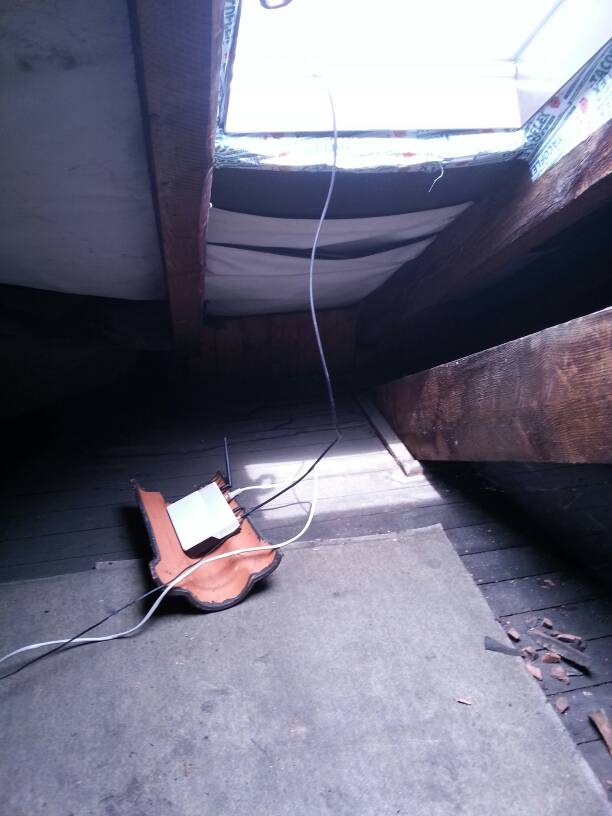

5 stock alte wohnung. Kabelanschlusa von unit media. Kabelanachlusskabel bis auf den wäscheboden in den 6 stock gelegt. Dort steht das kabelmodem und verbindet sich brav. An dem Kabelmodem hängt per cat7 der tplink AP dessen Antennen sind über outdoorantennenkabel durch die Dachfenster bis an die Dachkante gelegt . nun der clue ... Meine neue Wohnung ist im ersten stock in einem einstöckigen Nebengebäude welches in den Innenhof geht. Sichtverbindung zu den Antennen besteht. Daher hab ich hier ein recht brauchbares signal. Nun kann ich da oben nicht den netgear hinstellen da der zu schwach ist . also muss der hier unten stehen . alternativ kann ich auch mein altes netbook mit dem TP link verbinden und das netbook hier unten das Netzwerk aufbauen lassen, das ist aber unschön und ich müsste das netbook wieder zusammenbauen und installieren
Nenee, da hast du was falsch verstanden. Der Netgear wird quasi zwischen das Kabelmodem und den Access Point zwischengeschaltet. Der AP kann bleiben wo er ist. Der Netgear kommt dann mit auf den Dachboden (sofern du ihn entbehren kannst, versteht sich) und braucht noch nicht mal ein aktives WLAN. Das übernimmt weiterhin der AP, der jetzt nur in den Netgear-Router eingesteckt wird.

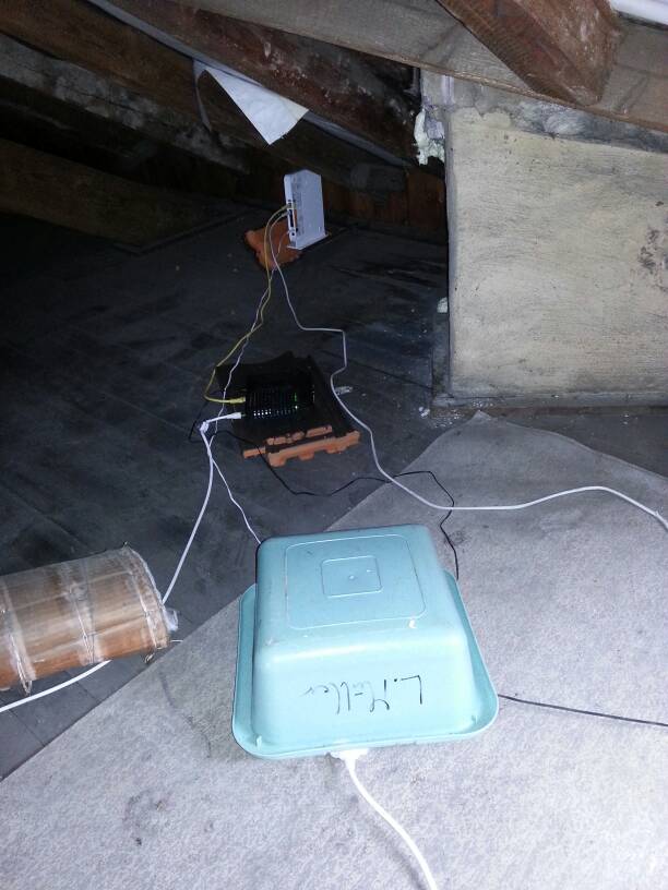

War mir schon bewusst ...hätte nur gerne unten den Router gehabt um zB Fernseher perkabel anzuschließen. So sieht es nun aus und es läuft auch wenn ohne kabel im Haus...aber besser ala nichts. Danke noch mal an alle.
Bzw...gut das nur ich und die veieterin einen Schlüssel für den Dachboden haben ^^
