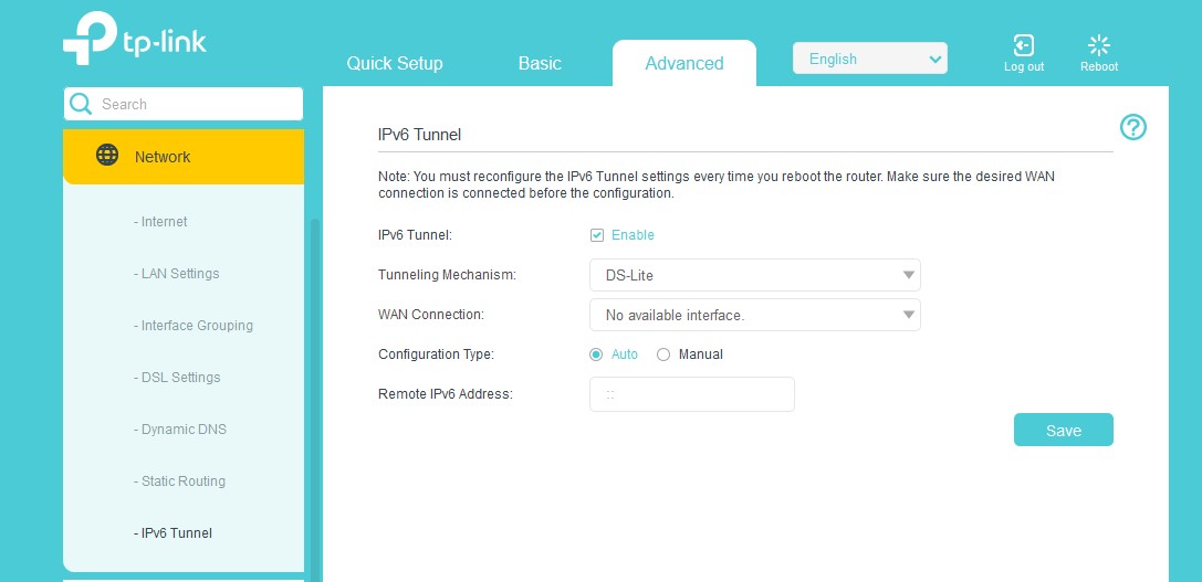

Hi,
es kann sein, dass dein Anschluss auf DS-Lite geschalten wurde. Dadurch kannst du ohne entsprechende Routerkonfiguration nur Webseiten erreichen, welche per IPv6 angebunden sind.
Folgende Einstellung im TP-Link Router sollte weiterhelfen:
Bitte wähle bei "WAN connection" noch das WAN interface aus. Danach sollte der Aufruf von nur per IPv4 angebunden Webseiten möglich sein, ggf. ist noch ein Routerneustart notwendig.

Tom_123 schrieb:
Hi,

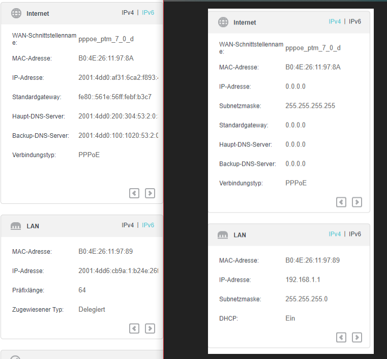

@mr hyde das ist so ne sache da muss ich ggf noch ein wenig was lernen :D
also ich shcick noch mal nen Screenshot der deine Frage vllt. beantwortet, sonst müsstestdu mir bitte noch mal etwas konkreter schildern wie ich die IPv6 checke.
@Tom_123 @mr hyde
Mittlerweile ist klar es liegt an dualstack-/DS-Lite. Hat einer von euch ne Ahnung wie sich das Gerät doch noch ein Interface saugen kann bzw. den Anschluss an's WAN erkennt?

Das Problem beginnt meist schon damit, dass das eigene Endgerät, schon nach der Eingabe der Logindaten von NC (NetCologne), meldet, dass die Internetverbindung nicht hergestellt werden konnte. Das ist jedoch nicht zwangsläufig korrekt. In meinem Fall hat die Anmeldung teilweise richtig funktioniert. Die Fehlermeldung der Geräte liegt zu meist daran, dass eine Verbindung zu IPv4-basierten Services nicht möglich ist. Überspringt man die Schnellinstallation, bekommt man meistens angezeigt, dass die Verbindung zum Internet besteht. Checkt man dann die zugewiesenen IP-Adressen am Gerät, dürfte auffallen, dass eine Verbindung über IPv6 besteht jedoch die Liste für die IPv4-Adressen überwiegend leer/(0.0.0.0) sein dürfte.

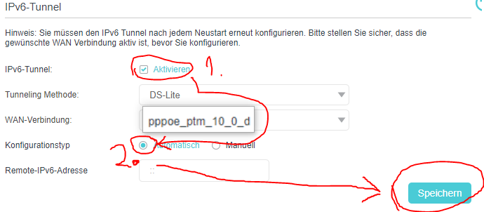

Lösung 1:

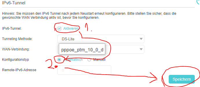

4.Der "Authentifizierungstyp" sollte auf "PAP" stehen und 5. der Haken bei "IPv4" muss weg. Danach das 6. Speichern nicht vergessen. Jetzt kann man unter dem Menüpunkt 7. "IPv6-Tunnel" folgende Einstellungen vornehmen:
1. Aktiviren und 2. auf "Automatisch" stellen. Wenn alles klappt wurde automatisch eine "Remote-IPv6-Adresse" vom NC-Server abgerufen und ihr könnt z.B. wieder auf amazon.de . In meinem Fall hat das leider nicht geklappt.

Lösung 1:
