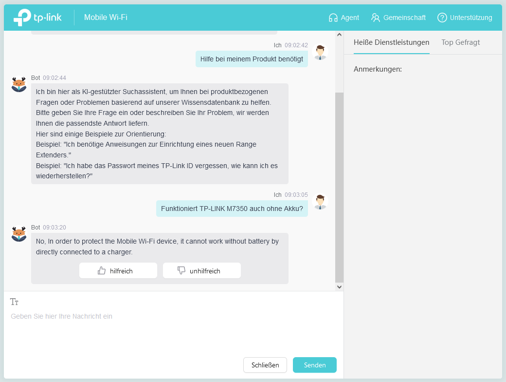

@XN04113
Das hatte ich schon überlegt. Das Ding hat aber einen Akku. Ich habe es noch nicht getestet aber der Router soll ohne Akku nicht funktioneren. Warum auch immer.
Oder hat jemand einen da und kann das Bestätigen?
Wenn es ohne Akku funktioniert wäre das die beste, einfachste Lösung.
Nachtrag: Laut TP-Link KI Bot funktiert es ohne Akku nicht. Ich versuche denen mal eine Mail zu schreiben.
mfg refi
