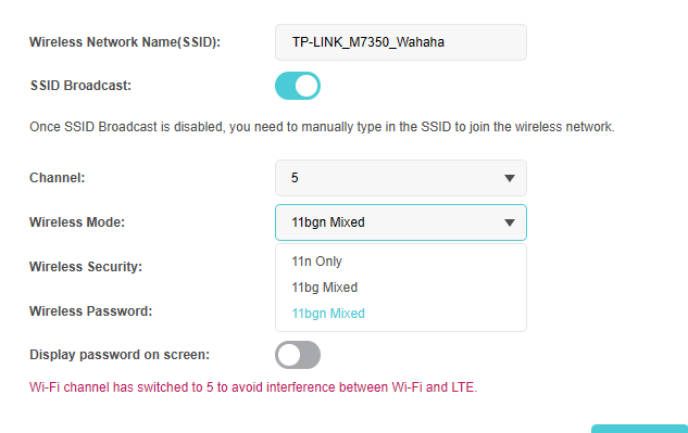

Habe den Emulator von TP-Link gestartet. Einfach da bg wählen.
Vielen Dank. Ja b/g hat funktioniert. Ist halt leider jetzt auf 54 MBit beschränkt.
Aber wenigstens gibt es keine Störungen mehr.
