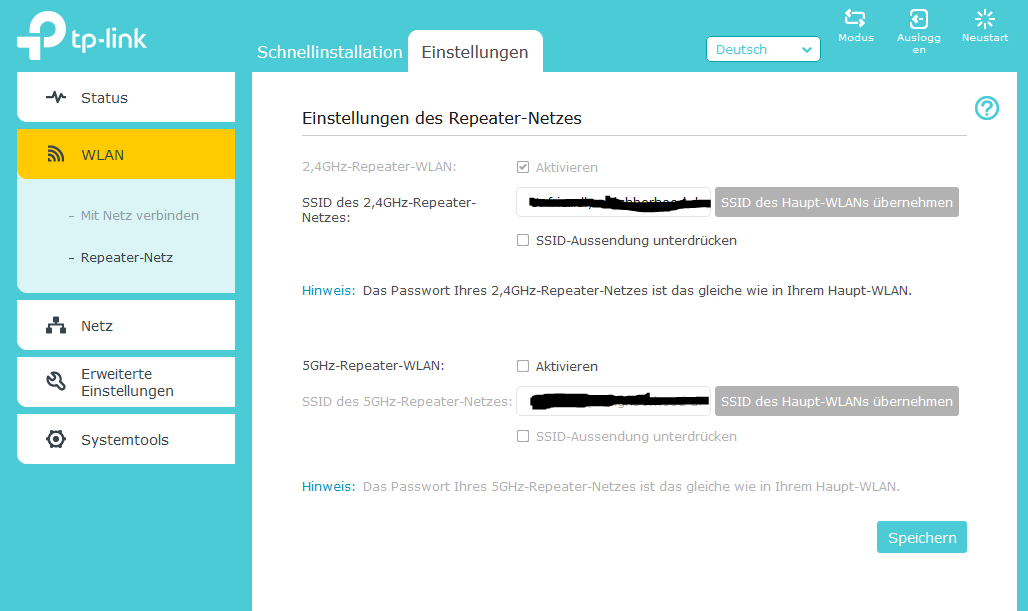

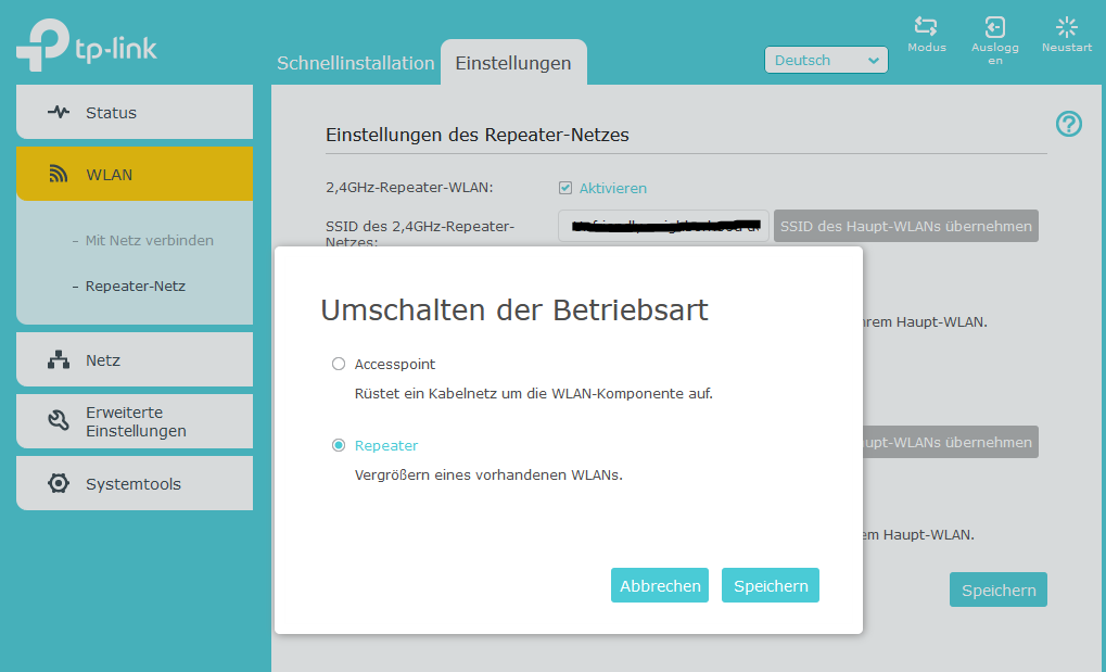

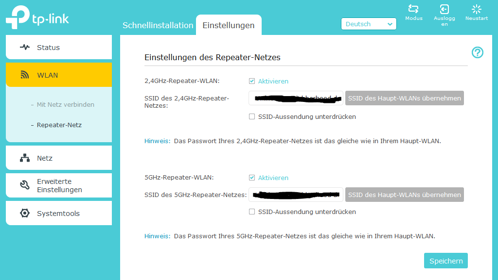

Den DCHP-Server habe ich jetzt ausgeschaltet. Doch leider funktioniert das mit dem Ausschalten des Repeater-WLANs nicht wie in dem von dir geschickten Beitrag. Es scheint als hätte ich eine andere Firmware (nach einem Update habe ich geschaut und ich habe die aktuellste Version).
Als Modus kann ich beim RE450 lediglich entweder Accesspoint oder Repeater auswählen - keinen Bridge-Modus. (siehe Screenshot 1).
Und bei den Repeater-WLAN-Einstellungen kann ich entweder 2.4 und 5GHz oder nur eins von beiden aktivieren. Beide abstellen geht nicht (siehe Screenshot 2 und 3).
