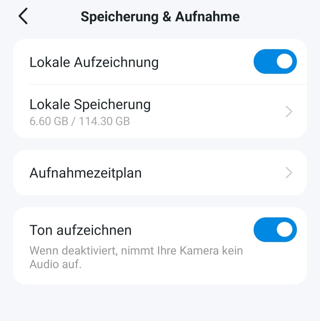

Diese Gesteuerte Aufname geht auch nicht. Also dieser Aufzeichnugszeitplan. Weil wenn ichda nun die Zeit von jetzt blau einfärbe, müsste die dann nicht auch ohne Bewegung einfach anfangen aufzunehmen? Tut sie aber nicht. Bzw wo finde ich denn dann diese Aufnahmen?
Nimm mal nicht die Zeit von jetzt, sondern in 30min oder in einer Std und leg die mal für 1 Std kontinuierlich Aufnahme fest und guck nach der Std ob es funktioniert hat.
Es kann sein, dass es nicht anfängt, wenn du sozusagen jetzt auf blau machst, aber sozusagen die startzeit etwas überschritten ist.

Hallo
So ich habe das jetzt noch mal getestet und habe den aufnahmezeitplan erstellt ohne eine manuelle Aufnahme zu starten und die Uhrzeit ist auch wieder richtig.
In Zeit Zwischenzeit in der letzten Woche gab es wohl auch ein Firmware Update noch mal und einige menüpunkte sehen jetzt etwas anders aus ich füge auch noch mal ein Bild hinzu.

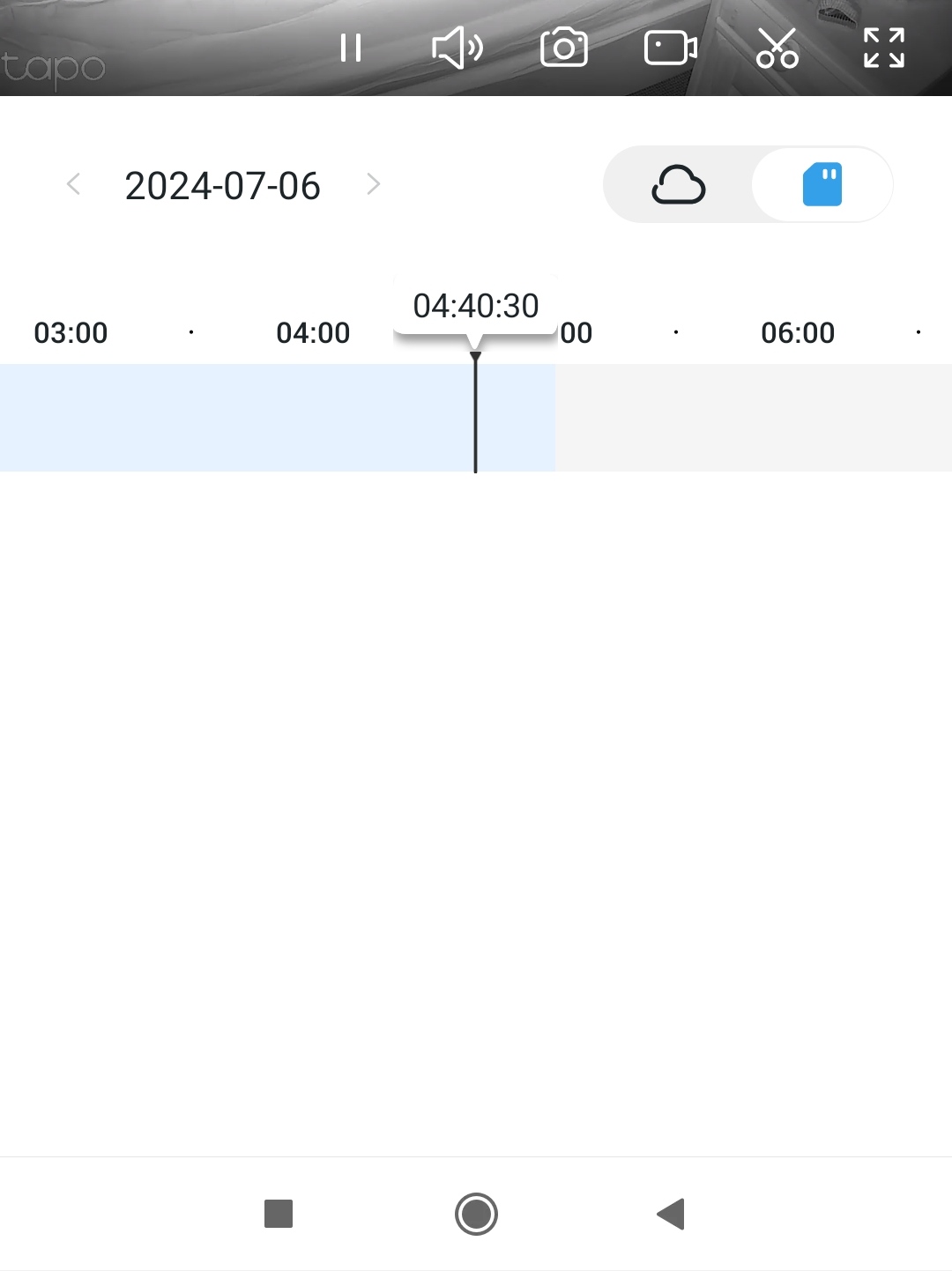

Das einzige was ich nicht verstehe im Moment ist ,dass er das aktuell von heute Nacht gemachte video nur unter der Option
,,abspielen und herunterladen ,,
hat und nicht wenn ich im hauptmenü ganz rechts unter ,,ich,, und dann
,, Kameraspeicher,, gehe.
Normalerweise müssten doch unter dieser Kategorie ,,Kamera Speicher,, alle Videos sein die auf der SD-Karte drauf sind.
Die beiden von letzter Woche sind auch dort ,aber nicht das neue.
Der Punkt bezeichnet die herunter geladen Videos auf das Smartphone. Solang du die nicht aufs Smartphone lädst, siehst du da auch nicht

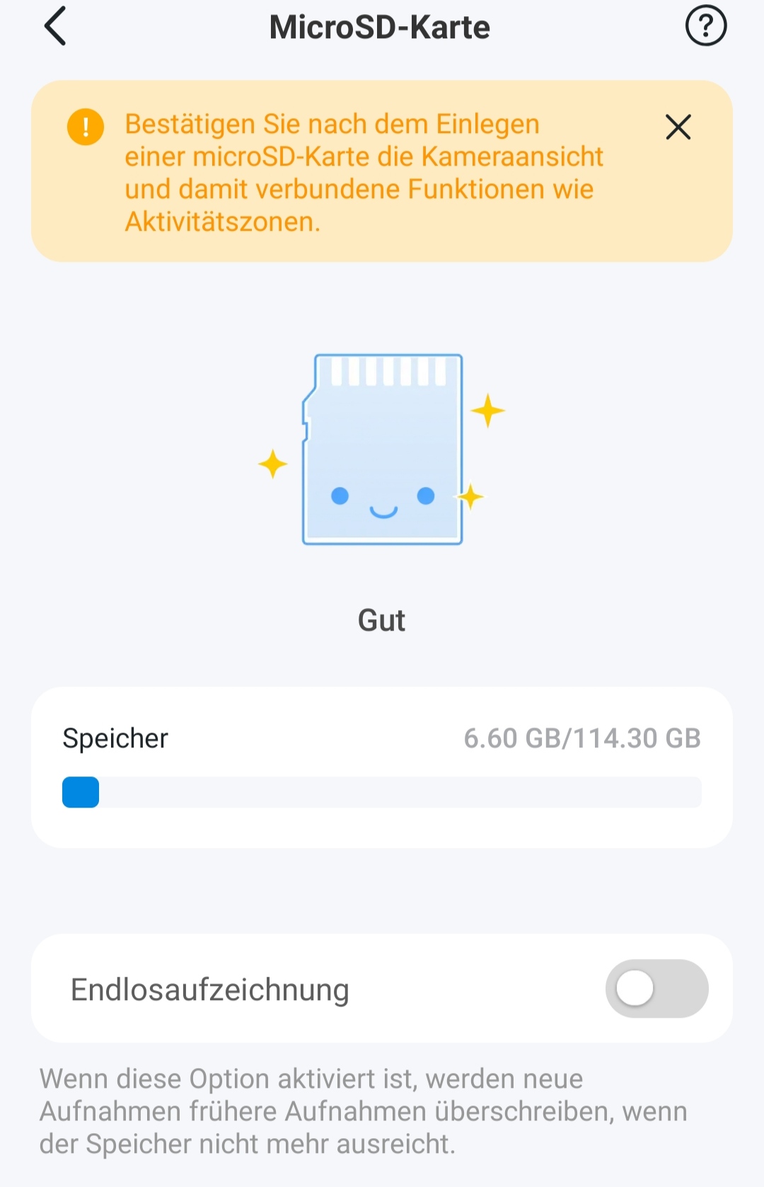

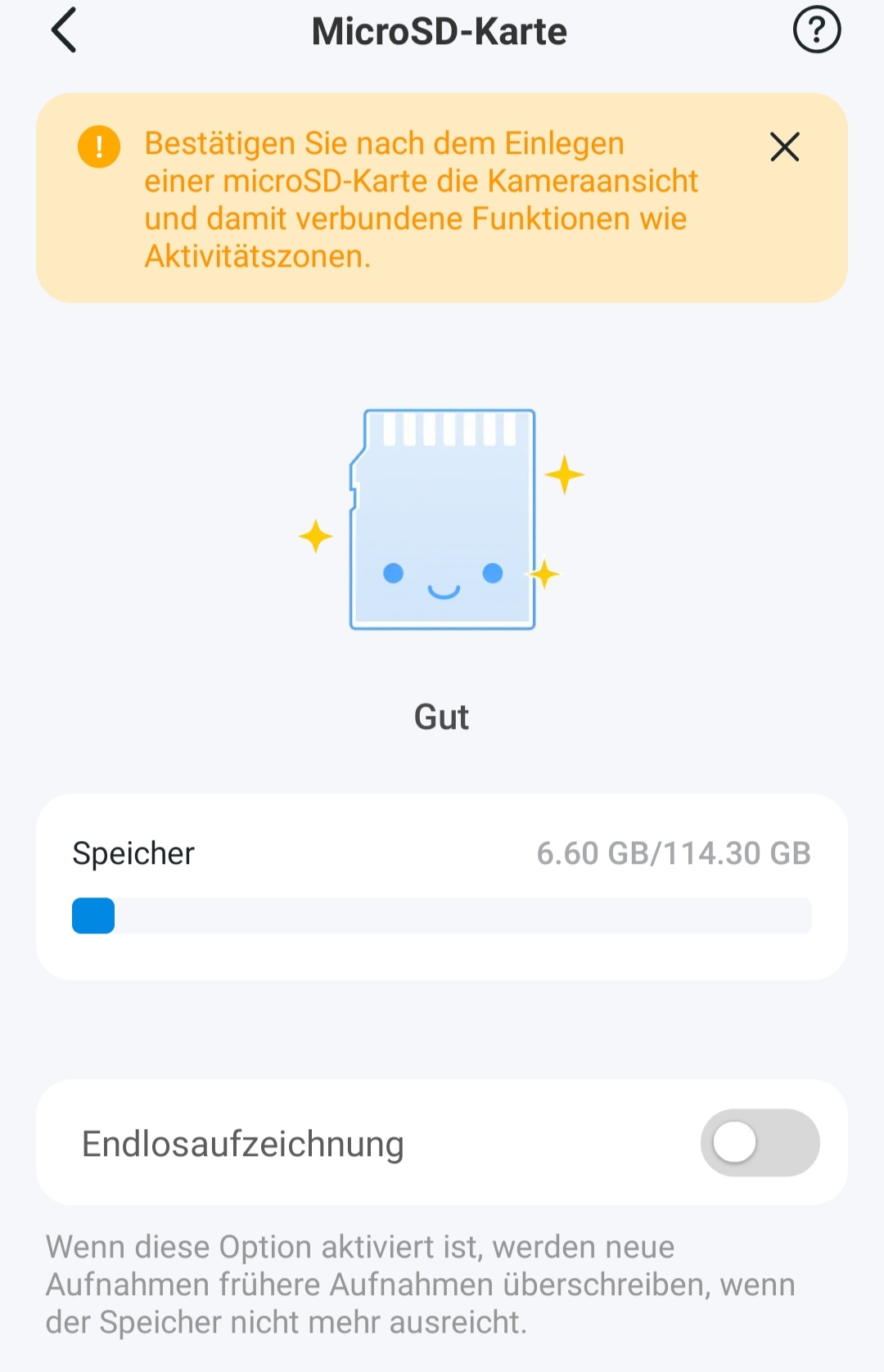

diese gelbe Meldung von meinem Screenshot. Was soll das heißen? Ist da noch Handlungsbedarf oder ist das egal?
Habe ich in der APP denn die Möglichkeit zu sehen was genau alles NUR auf der SD Karte ist
Jop, bei abspielen und herunterladen siehst du alles, was auf der SD Karte ist
Du kannst festlegen, in welchen Bereich vom Kamera Bild Bewegungen erkannt werden sollen, nach dem SD Karten Wechsel sollst du halt kontrollieren, das die hinterlegten Bereiche noch stimmen. Das sagt die Meldung
Irgendwie ja auch nicht so ganz, denn dort sehe ich ja auch die Dateien die auch auf dem Handy sind.
