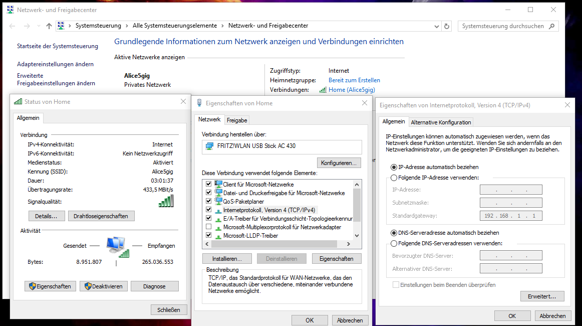

Wer vergibt denn die IP am Rechner wenn er nicht mit dem Speedport verbunden ist, kenne ja Dein Netzwerk nicht und wie es aufgebaut wurde. Handelt es sich um W7 oder W10 Rechner? Schau bei den Netzwerkeinstellungen nach wie die Einstellungen vergeben sind. Habe mal die Einstellungen eines WlanNetzwerk Adapters angehängt, evtl siehst Du dort mehr und erkennst wo Du etwas ändern müsstest.

Danke erstmal. Netzwerk hört sich immer groß an. Ich habe lediglich den Speedport, meinen Desktop-PC (W10) und den TP-Link als Access-Point.
Ich muss also die IP meines Desktop-PCs ändern, und zwar Bereich xxx.xxx.1.1? Aktuell hat er 192.168.2.108.

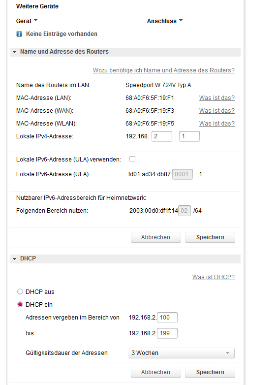

Außerdem anbei ein Snapshot aus dem Speedport-Menü. Vielleicht hilft das weiter.

Das Bild wie ich es vom Netzwerkadapter gepostet habe würde helfen um festzustellen woher die IP kommt, wenn der TPLink verbunden ist, sonst kannst Du den ja nicht neu einrichten. Wer hat es denn eingerichtet bei Dir, wenn es doch vorher geklappt hatte?
