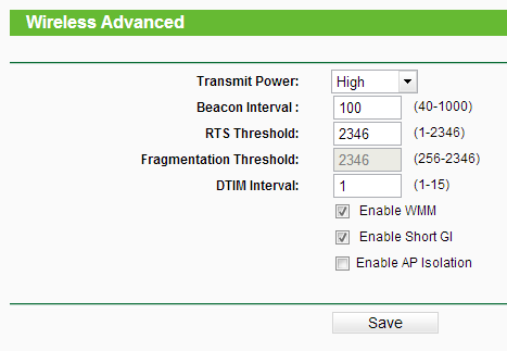

Da stimmt etwas definitiv nicht. Kannst du die Sendeleistung manuell konfigurieren? Probiert das 5GHz Band zu deaktivieren?
Weißt Du, dass die Sendeleistung auf schwach/mittel/stark konfiguriert werden kann?
"Transmit Power" habe ich auf HIGH (siehe Screenshot).
Werde es jetzt mal mit abgeschaltetem 5GHz Netz versuchen.
