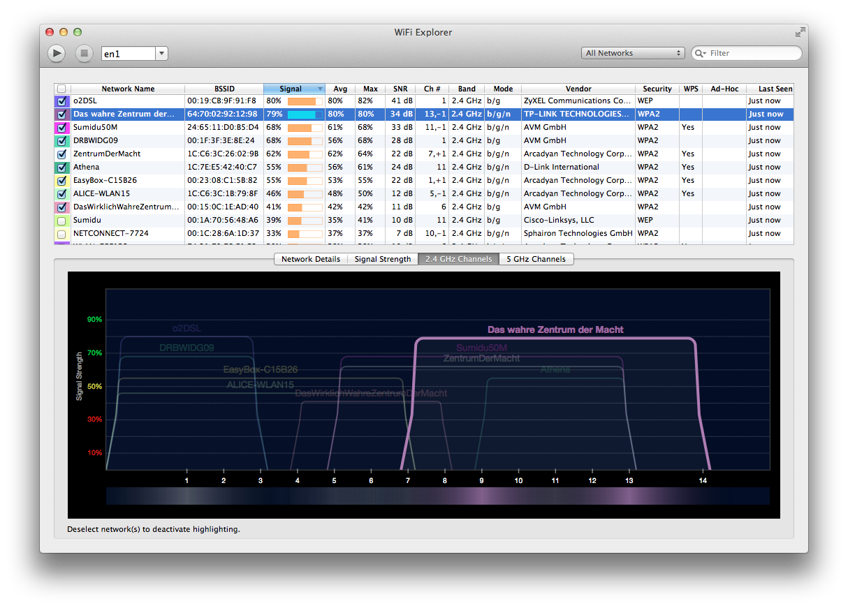

Die Wohnung ist vollstens mit bestem W-Lan-Empfang abgedeckt. Hier mal ein Bild von der allgemeinen W-Lan Situation im Haus, nur Netzwerke über 40% Signal:
Das ausgewählte Netzwerk ist unseres.
