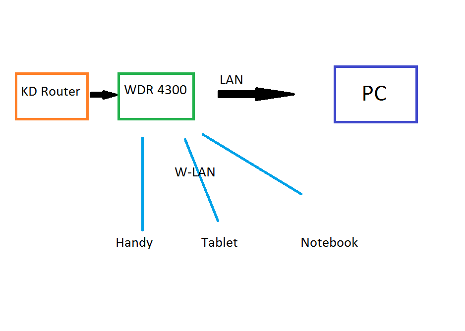

kannst mal bitte deine gesamte Netzwerkinfrastruktur schematisch aufzeichnen
Hardware-Konfig (nur Wichtigsten Eckdaten):
Modem von Kabel Deutschland:
CISCO Model EPC3212
W-LAN Router: TP-LINK WDR4300 / N750
PC:
Windows 8.1
MSI Z77 G45 - Gaming
Intel i5 2500k
8GB DDR3 1333MHz RAM
970GTX
120GB Samsung 840 SSD
Tablet: Archos 97b Platinum
Handy: Blackview Crown
Notebook: HP dv7 1020eg

das Cisco EPC3212 ist soweit ich gerade gesehen habe, kein reines Modem, sondern eigentlich ein Modem inkl. Router, und hat daher schon einen DHCP-Server eingebaut.
Hast das EPC3212 also nun am WAN- oder einem LAN-Port des Switches am TP-Link WLAN-Router angeschlossen?
Womöglich wäre es korrekt, wenn man es am LAN-Port vom Switch des TP-Link anschließt, und den TP-Link umkonfiguriert und quasi nicht als Router, sondern nur noch als AP verwendet (dh. DHCP-Server abschalten, fixe Adresse geben, etc).
Vielleicht liegt es auch nur an einer falsch, bzw. unpassend konfigurierten Firewall / Internet-Security Software.
Die könntest mal testhalber deaktivieren. Weil dass ins Internet kommst über den Router, aber nicht auf die Konfigurationsoberfläche, finde ich schon ungewöhnlich.
Gab es da nicht mal auch eine Geschichte zu gekaperten Routern, die sich dann ähnlich verhalten und einen ausspionieren, bzw. für man-in-the-middle Attacken missbraucht werden können? Dann hilft evtl. ein Router-Reset und dann sofort aktuelle Firmware aufspielen, und neues sicheres Passwort setzen.
Es schien am Mainboard Treiber (Drecks KillerNetwork ...) gelegen zu haben.
Nach einem Update des Treibers und einem Neustart des PCs kann ich nun drauf zu greifen.
