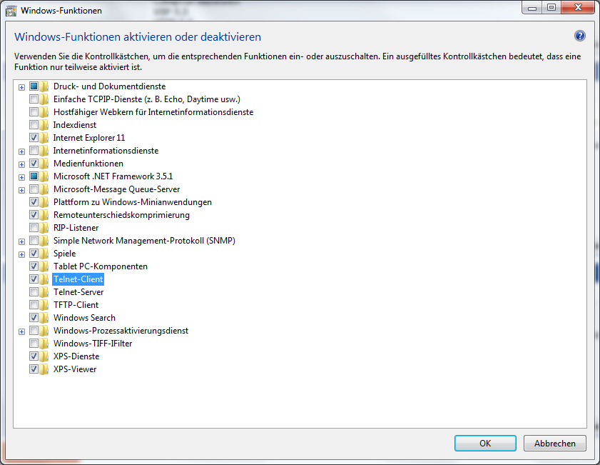

Was ist telnet:
das brauchst Du und dann mach mal eine cmd auf und folge der Anleitung um das root Passwort zu setzen. Und starte den Router neu weil Du keinen Safemode brauchst.
