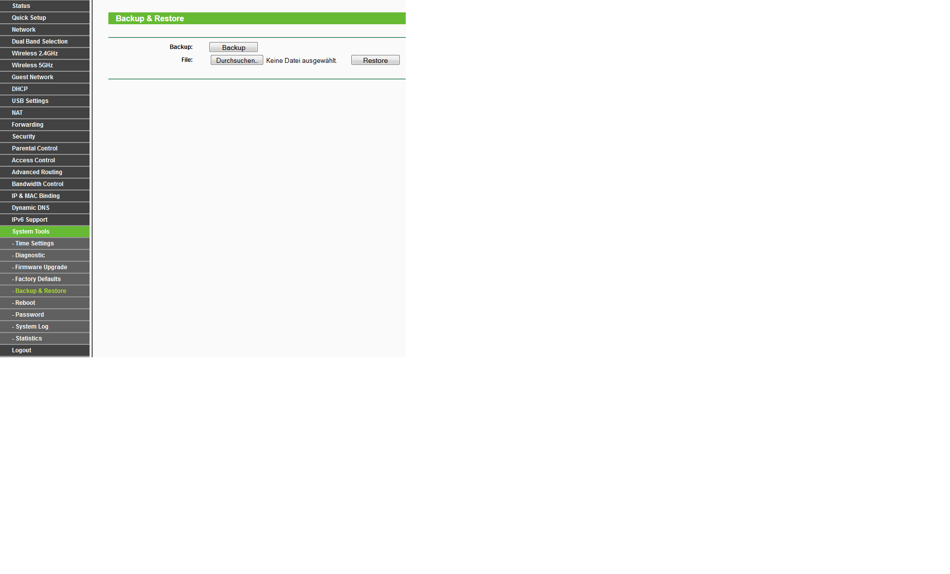

Im Menü hast Du unter System Tools die Möglichkeit vor dem Firmwareupdate auch ein Backup, Restore oder auch ein Factory Default zu machen. Pass auf das Du ein Firmwareupdate nur per Kabel machst, alle gemachten Einstellungen immer abspeicherst bevor Du das Fenster verlässt, bei einigen muss auch erst rebootet werden, um die Einstellungen weiter bearbeiten zu können, sonst wird nichts übernommen, ist ein wenig umständlich.
Danke Lupus77 für deine Antwort somit ist die 1) Frage schon beantwortet. :)
@werkam: bist Du Dir sicher, dass ich damit nicht nur die Einstellungen sichere und nicht die Firmware?
Nur Einstellungen. "Click the Backup button to save all configuration settings to your local computer as a file. " Firmware ist im Backup nicht dabei.
