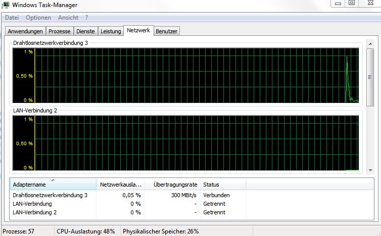

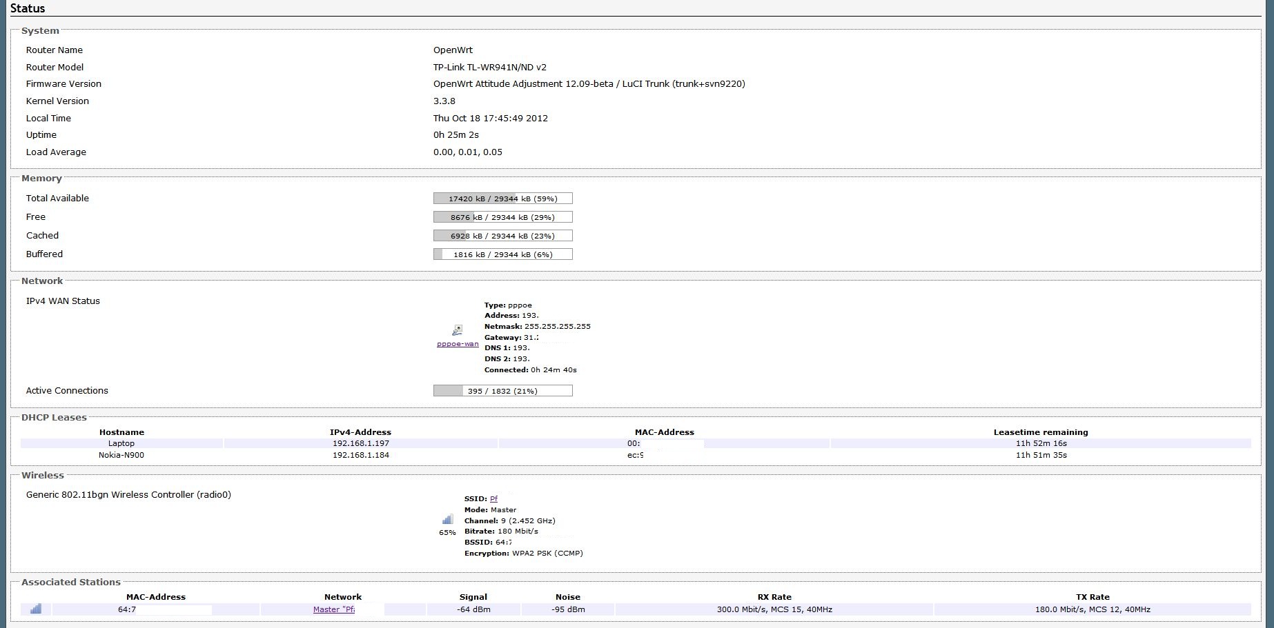

Ich habe hier einen TL-WR941ND Accesspoint und einen TL-WN821N Wireless N USB Adapter.
Leider kommuniziert einer davon nur mit 180 Mbps. Siehe Screenshot Nr. 1, rechts unten bei TX Rate.
Wer kann mir sagen welcher das ist und warum? Die beiden stehen ca. 8 Meter von einander entfernt.
Neuste Firmware für den Router aufgespielt?
Den Neusten Treiber für den USB-Stick auf deinem Rechner?
40Mhz ausgewählt (Turbo)?
Wird die Verbindung (Mbps) besser, wenn du näher dran bist?
da kann ich maxator nur zustimmen. du kannst die 300 mbps "teoretisch" erreichen aber in der Praxis sieht das anders aus. Teorie und Praxis sind zwei verschiedene Welten, also solltest du zufrieden sein deine werte sind ok. ich selber hab diesen adapter http://geizhals.de/695837 , der soll bis 450 mbps gehen, aber ich schafffe nur 144,4 mbps.
Sei froh, dass du überhaupt >50% der Datenrate schaffst
Die Maximalgeschwindigkeit ist ein Idealwert, der höchstens erreicht wird, wenn man die Geräte per Koxialkabel zusammenschließt (das ist dann das Wlankabel).
