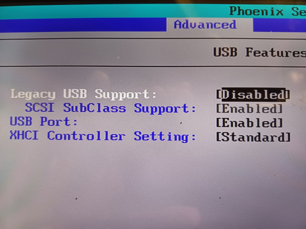

Ich habe jede Einstellung geprüft. Unter "USB Features" findet man:
Legacy USB Support: Disabled --> Test mit enable negativ
USB Port: Enabled
XHCI Controller Setting: "Standard"

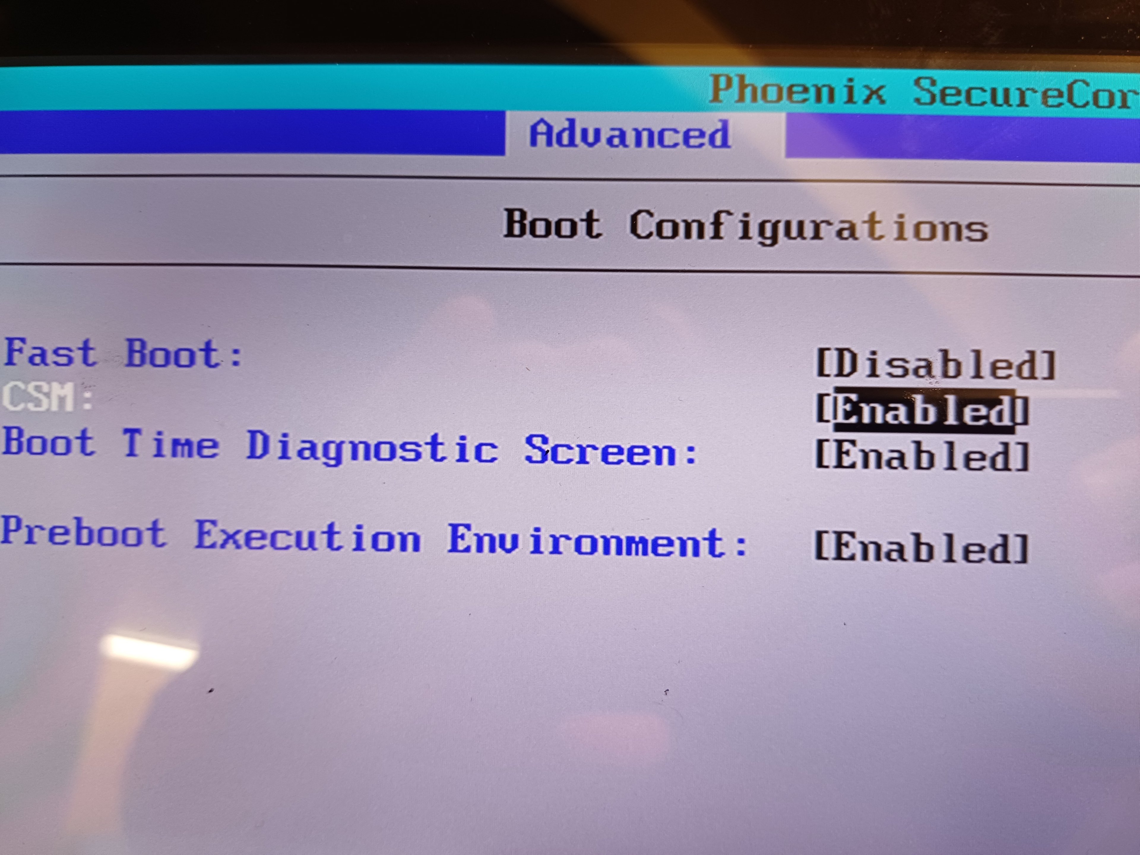

Schau, dass CSM aktiviert ist im BIOS.
Ist CSM aus, werden dir Bootmedien für BIOS/Legacy (MBR) Boot nicht angezeigt im Bootmenue bzw es kann davon nicht gebootet werden.

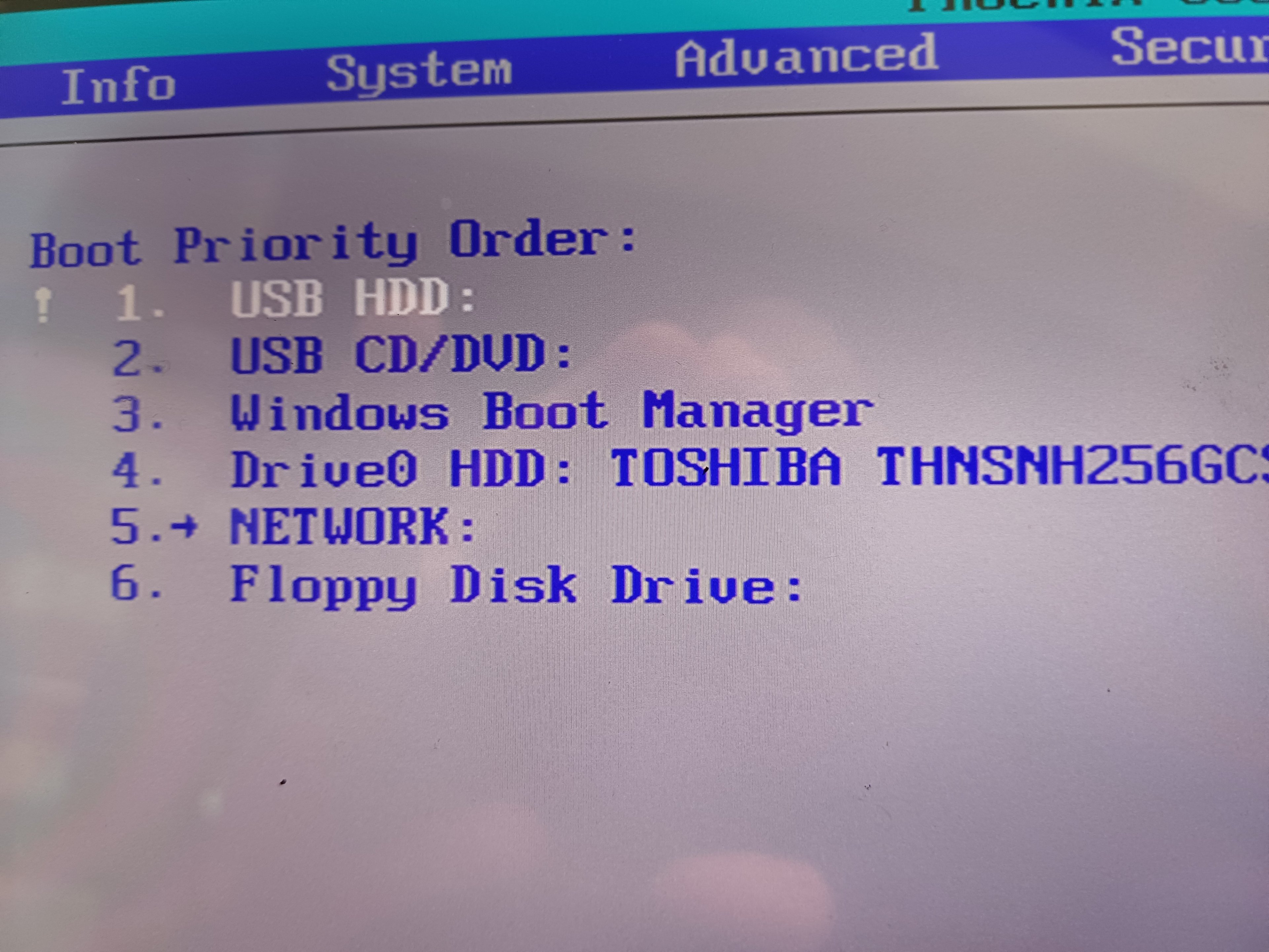

ral9004 schrieb:
Bootreihenfolge anpassen, dass USB auf Platz 1 ist
Je nachdem muss hier auch für ein USB Medium, HDD oder so gewählt werden.
Schau mal ob sich da was anbietet ausser die bereits vorhandene HDD/SSD.
Hallo
Das sind die Einstellungen
Grüsse
CSM ist aktiv?
Die Option sollte es geben, denn es gibt ja auch den Windows Boot Manager (GPT).

Hallo
CBS ist on

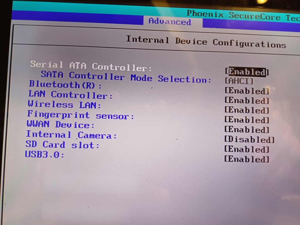

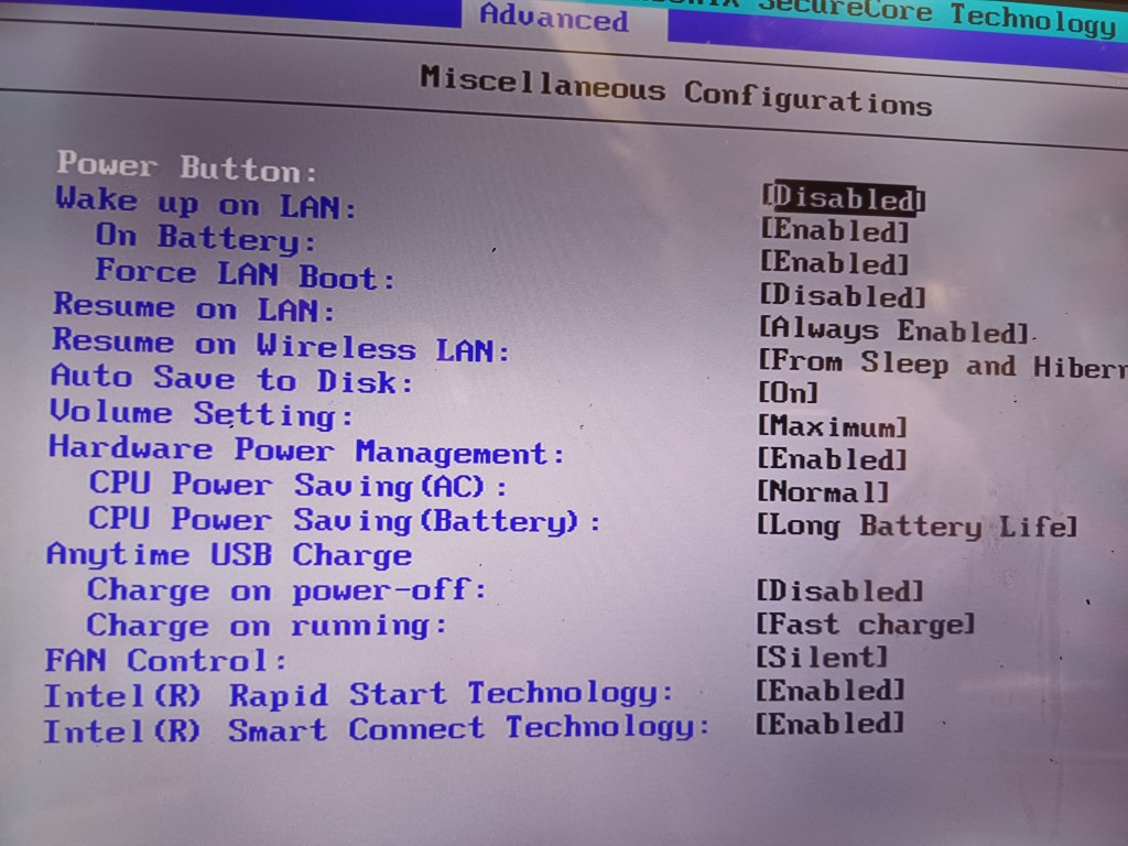

Advanced Modus
Fortsetzung folgt
