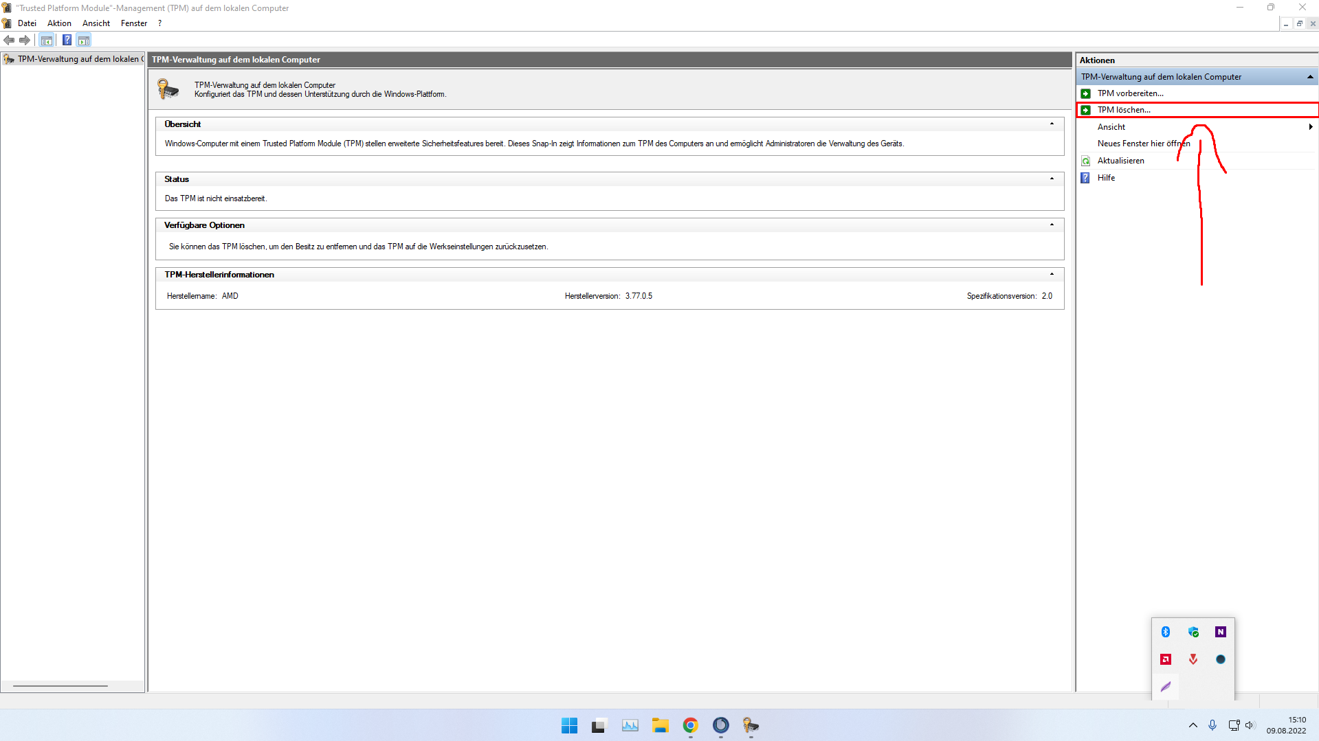

Unter dem "Trusted Platform Module" -Management Reiter kann man diese Option (siehe Spoiler) durchführen. Könnte dies helfen oder sollte ich das besser nicht machen?
Wird nicht damit zusammenhängen, aber machen kannst du es trotzdem mal. Eben ist er ja sowieso nicht einsatzbereit, daher kannst du auch nichts kaputtmachen.
Naja, zum Beispiel Valorant crasht 2-3mal, aber danach funktioniert es wieder. Trotzdem wird dauerhaft die Fehlermeldung in der Ereignisanzeige angezeigt.
Ich bezog mich einfach auf den Status:
Also einfach mal löschen und schauen, ob sich was ändert...
Wie du schon gesagt hast, es hat leider nicht den Fehler behoben.
