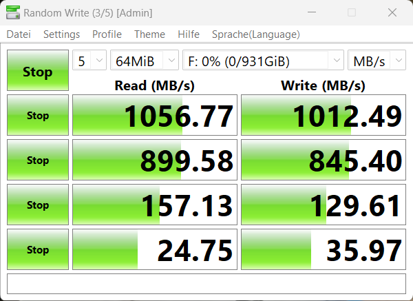

heute habe ich eine neue SSD bekommen und diese kurz mit Crystaldiskmark getestet:
SSD:
Transcend ESD380C Portable SSD 1 TB
USB 3.2 Gen 2x2 (20 Gbit/s)
PC:
Dell XPS15 9520
  • Ein USB 3.2-Gen 2-Port (Typ C) mit DisplayPort
  • Zwei Thunderbolt 4 (USB4) Typ-C-Anschlüsse mit Power Delivery
Ist es erklärbar, warum ich nur die halbe max. erwartbare Geschwindigkeit erhalte (getestet an allen Ports)? Verw. Kabel ist das mit der SSD mitgelieferte.

Können deine Thunderbolt4 Ports denn 20 Gbit/s oder nur 10 und 40 Gbit/s? Der USB 3.2 Gen 2 sollte nur genau die gezeigten 10 Gbit/s schaffen.
Reaktionen: JumpingCat
Hatte es nicht gefunden und 20 Gbit/s ist halt ein may in der USB4 Spezi, sprich man kann oder möchte nicht.

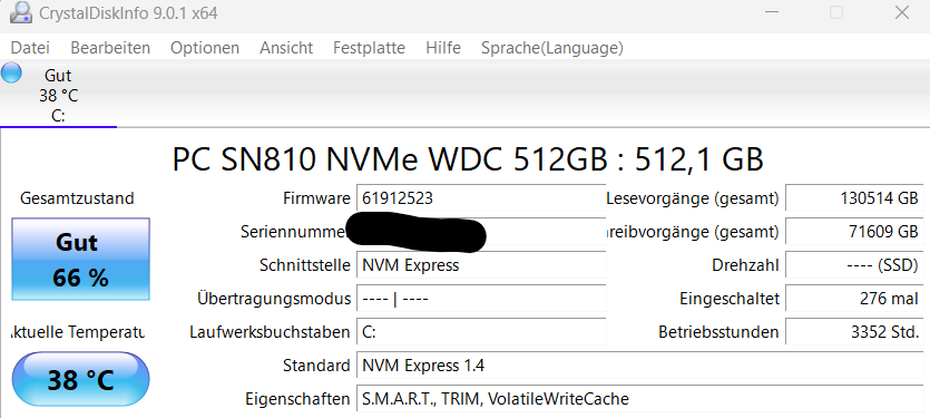

Wieviel im Monat geschrieben wird, weiß ich nicht, aber der Laptop ist aus 10/2022 und ist sehe nur die "66%" :

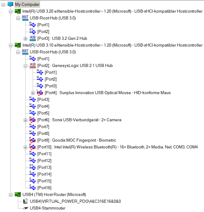

Was sagt der USB Device Tree Viewer bzw USBDeview zu dem USB Port?
Das hier:
Das Fenster von CrystalDiskInfo wndet einfach so ohne Statuszeile? Es fehlen alle Werte obwohl das die intern nvme ist?
Wieso verwendest du die Version aus 2023 anstatt eine aktuelle?
Zeigt der Screenshot von CrystalDiskInfo tatsächlich die externe Transcend SSD oder eine interne von WD?
Edit:
Ich schließe mich Beitrag 9 an: In dem Screenshot fehlen alle relevanten Informationen.

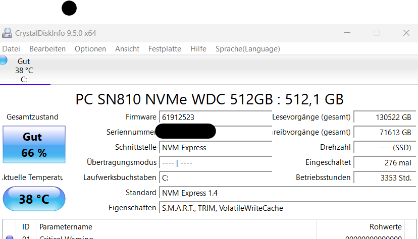

Normalerweise interessiert mich bei so einem Tool nicht, ob es aktuell ist oder nicht, solange es funktioniert. Die aktuelle Version bringt das gleiche Ergebnis:
Vermisst Du die darunter gelisteten Einzelwerte? Wozu? Mir ging es nur um die "66%" und daraus resultierend die Idee, die externe SSD bspw. bei Bildbearbeitung einzusetzen, um die interne SSD zu schonen.
Es ist die interne SSD (siehe meinen Eintrag vor diesem).
