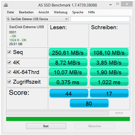

z.B SanDisk Cruzer Extreme in der 32 und 64 GB Version. Lesen/Schreiben (32 GB): 250/107 MB/s

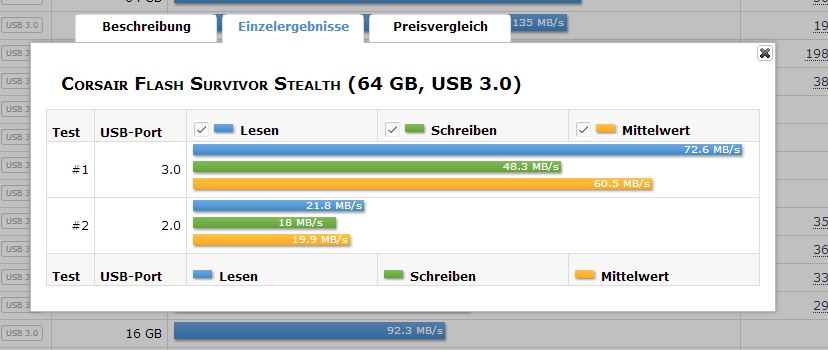

alles gut mehr als 20 mb schafft der wohl nicht
Typ: mit Schraubverschluss, Öse • lesen: 70MB/s • schreiben: 20MB/s

Corsair gibt die Werte doch auf der HP selbst so an…ist er wenigsten robuster.
Da hätte ich wirklich mal gucken können. Was mich wundert ist das die Leserate meines Sticks den offiziellen Angaben wirklich gar nicht entspricht, der Stick liest nämlich große Dateien mit sagenhaften 150 MB/s :eek: Das hilft mir bei meinen Einsatzgebieten bloß überhaupt nicht weiter :( Ich beschreibe den Stick nämlich oft zuhause wo es schnell gehen muss und gelesen wird er dann in alten USB 2 Mühlen irgendwo anders, da ist's dann aber auch egal. Also der Sandisk muss deshalb definitiv auch noch ins Haus.

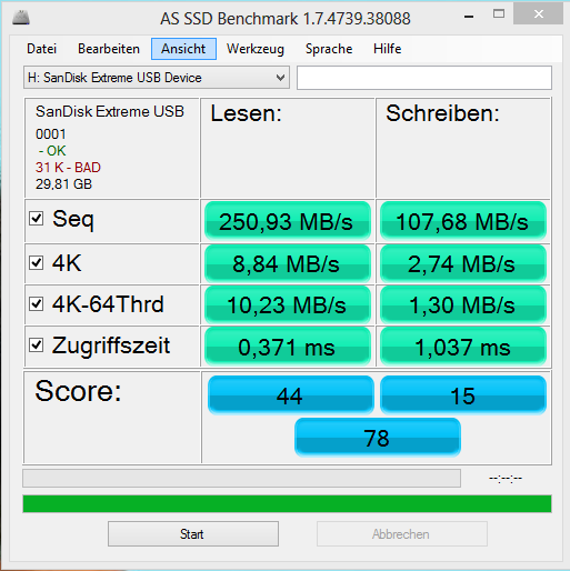

@jodd, wie sieht der Benchmark denn aus, wenn du den Stick mit richtigem Alignment neu partitionierst? Ich kann mich erinnern, dass ich die beiden Sandisk Sticks auch erst mal mit Windows neu partitioniert habe, aber ich bin mir nicht mehr sicher, ob es was gebracht hat.
Mittlerweile geändert (z.Z. NTFS), sieht dann so aus:
Die Werte sind fast identisch.
