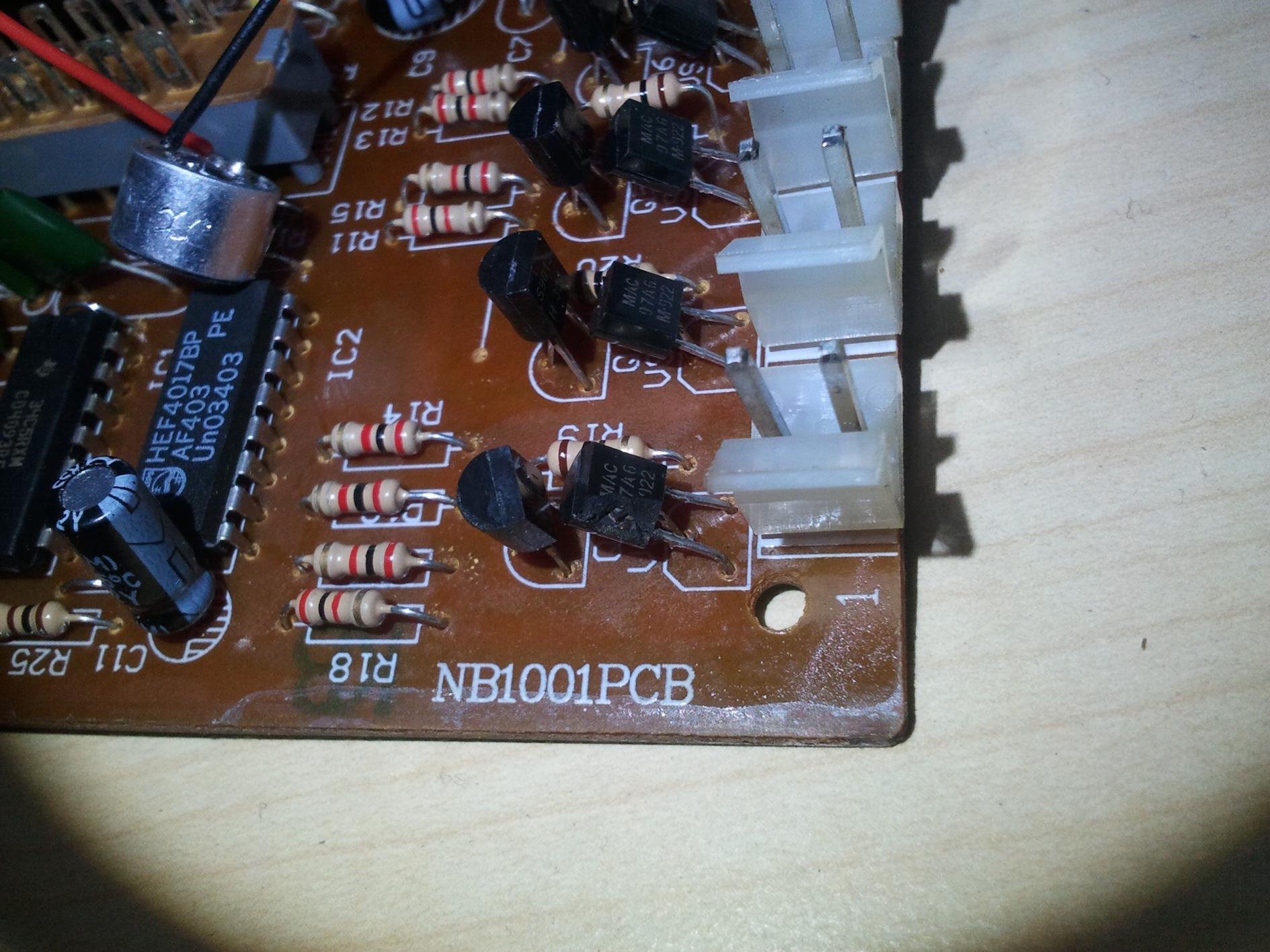

Ich wusste jetzt nicht wohin damit. Und das hier schien der einzige Platz :D
Also ich habe eine Lichtorgel und diese ist defekt gegangen. Das ist so ein China fertig Dingen. Nun habe ich mal die Platine rausgenommen und dann sind mir gleich 2 Dinge aufgefallen
Als erstes ist die 230V Feinsicherung (2A) durchgebrannt und einer der Transistoren vor den Steckern für die Leuchten ist abgebrochen.
Ich werde mir nachher mal eine neue Feinsicherung besorgen und dann ausprobieren ob das ganze wieder funktioniert, oder ob ich noch ggf. den Transistor wechseln muss.
Nun ist das Problem das es genau diesen Transistor nicht im Internet zu kaufen gibt (Google spuckt fast gar nichts aus und auf Conrad auch nichts).
Wie finde ich zu dem jetzt das passende Datenblatt oder einen ähnlichen?
MAC
97A6
M-922
Das ist die beschriftung auf dem besagten Transistor.
Und hier ein Bild.
Hoffe ihr könnt mir da helfen.
