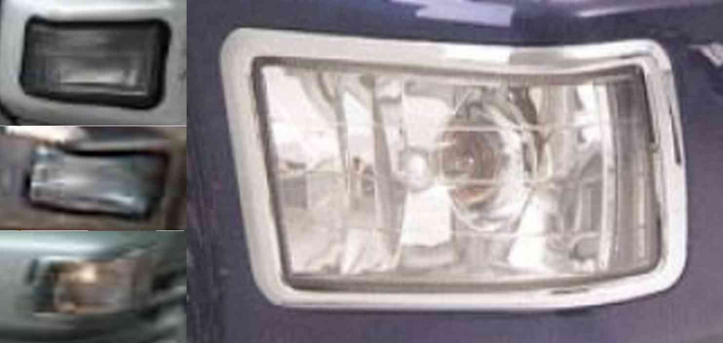

Ich möchte Scheinwerfergläser (sind mit der Zeit und vermutlich durch Fliegenentferner vergilbt) nachbauen. Habe gerade mehrere Versuche laufen in denen ich nach der besten Möglichkeit suche eine Negativform zu bauen um dann mein vorgeschnittenes Acrylglas heiß zu machen, zu biegen und in die Form zu bringen oder die Form mit flüssigem Acrylglas auszugießen. Acrylglas soll sich nach erhitzen auf 170° im Backofen ganz gut formen lassen (ich dachte an 8 oder 10mm Stärke, aber ich denke das sieht man dann jeden Fingertaschten drauf?).
Ich versuche die Form zu erklären: Sicher kennst du noch ältere, eckige Zusatzscheinwerfer für PKW. so ähnlich, allerdings das Glas einseitig um die Ecke gezogen, also grob gesagt wie ein "L" nur die Ecke, die Verbindung zwischen den zwei Schenkeln deutlich runder.
Nun bin ich gespannt was du für Tipps für mich hast.
Was ist
MMA? AIBN? Gibt es Acrylglas, das nicht vergilbt, wenn ja welches? Vielleicht kannst du ja mal Unterschiede erklären oder mir einen Link nennen wo ich sowas nachlesen kann. Kennst du auch günstige Bezugsquellen?
Viele Fragen, ich weiß. Deshalb schon mal vorab herzlichen Dank.
mfg
