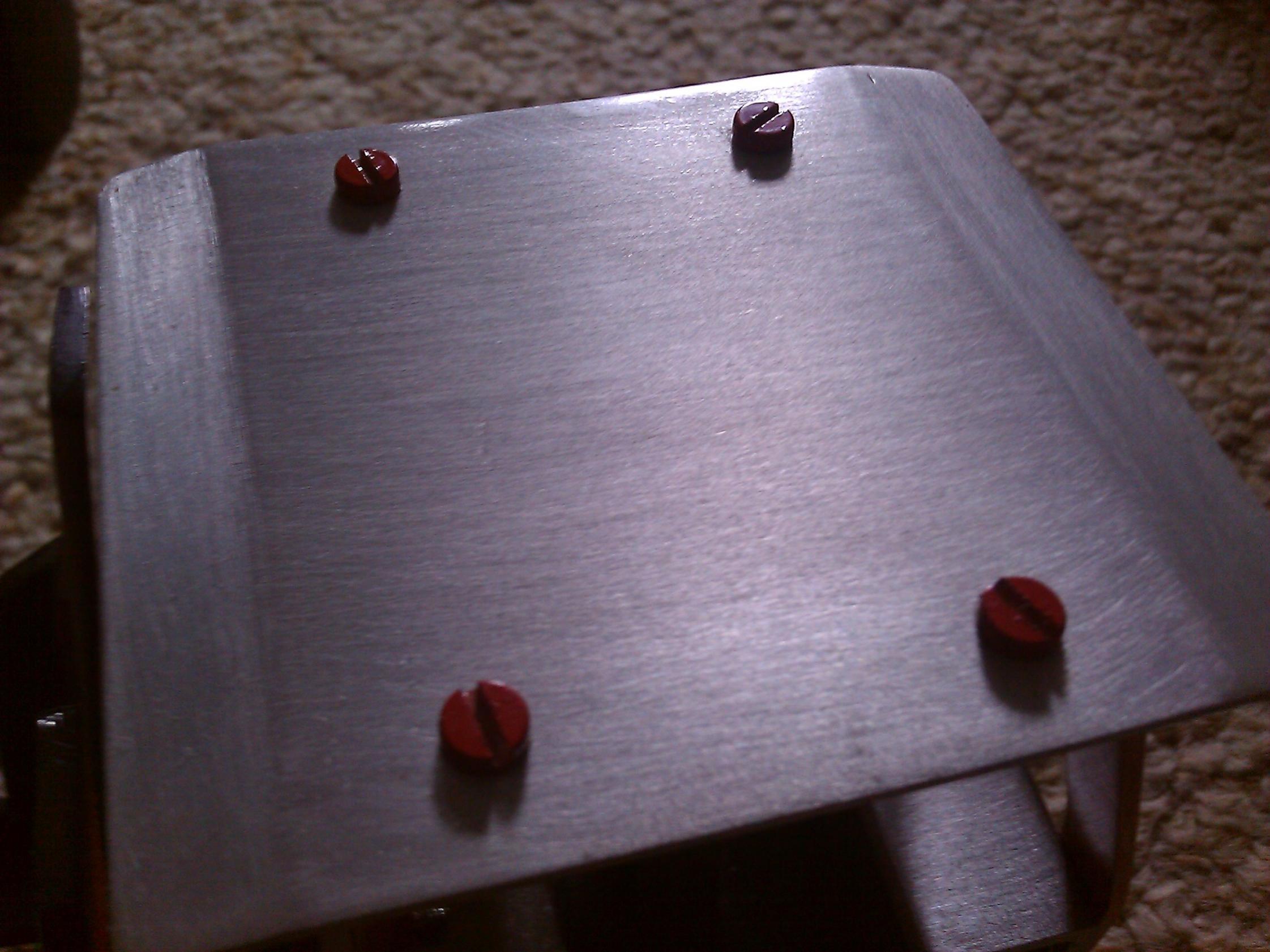

mit dem richtigen "Bürsten", das diesen Namen auch verdient, habe ich keine Erfahrungen, allerdings habe ich schon mal eine ähliche Oberfläche mit Schleifpapier erzeugt.
Bei dem Bild im Anhang habe ich ein Alublech mit immer kleiner werdender Körnung abgeschliffen, bis ich mit dem Ergebnis zufrieden war (ca. 5-8 Durchgänge). Dann habe ich noch seidenmatten Klarlack darübergesprüht und fertig war die Laube :)
Bei größeren Flächen dürfte es von Hand aber schwer werden, ein gleichmäßiges Ergebnis zu erziehlen, aber mit einem Bandschleifgerät würde ich einen Versuch wagen.

EDIT: Schwarz lackieren sehe ich auch als Problem. Da könntest du es höchstens mit gröberem Schleifpapier versuchen und dann den Lack mittels KTL auftragen (lassen). Eine aufgesprühte Lackschicht wäre wahrscheinlich zu dick.
