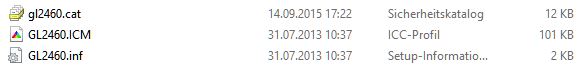

Ich hoffe, hier kann mir jemand helfen. Als ich heut Morgen meinen Rechner (Windows 10) startete, wurde mein Monitor nicht mehr erkannt und es scheint auch keinen Treiber mehr dafür zu geben. Er taucht unter meinen Geräten sowie im Gerätemanager nicht mehr auf. Die höchstmögliche Auflösung, die dargestellt werden kann liegt bei 1024x768. Ich habe schon versucht den Treiber von der Installations-CD zu installieren und mir Treiber heruntergeladen.
Wenn ich mit der rechten Maustaste auf die .inf Datei klicke und auf "installieren" klicke, installiert er zwar etwas für eine Sekunde, aber dies ändert nichts.
Klicke ich mit der rechten Maustaste auf die .ICM Datei und möchte das Profil installieren, kann das Profil nicht installiert werden. Es wird mir auch nichts angezeigt.

Einen Treiber braucht ein Monitor nicht, das ICC Profil ist eine Farbkorrektur und die .inf eine Infodatei. Probiers erstmal mit einem anderen Kabel.
Hallo
Es handelt sich bei den beiden Dateien nicht um "Treiber Dateien", da ein Monitor keine "Treiber" braucht, die Einstellungen werden über das BS bzw. falls eine dedizidierte Grafikkarte verbaut ist, über deren Treiber vorgenommen.
Inf Datei = Text Datei, welche Informationen bereitstellt
ICM Datei = Farbprofil, welches anstelle eines Standardprofiles des BS installiert werden kann
