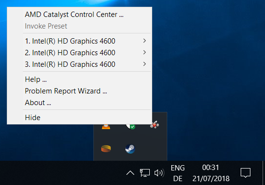

Nach der Installation des AMD-Treibers sehe ich in der Taskleiste das "AMD Catalyst Control Center". Jedoch sieht es so aus als wäre es eine "abgespeckte" Version:
Mittels Rechtsklick sehe ich dann ein Menü wo die die Display-Ausgänage (2x DP und 1x VGA) ansteuern kann:
Laut HP-Dokumentation (Seite 9): "When this MXM graphics card is installed in the USDT all three monitor ports are active. The discrete ATI graphics will operate the top DisplayPort while the Intel integrated graphics will operate the bottom Multi-Stream DisplayPort and the VGA output."
Ich habe zwei Monitore und bekomme nur auf dem DP welcher von der Intel Grafikeinheit angesteuert wird ein Signal.

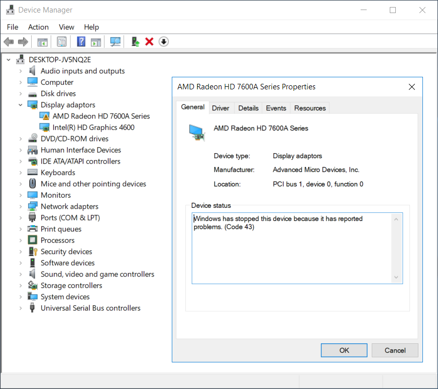

Wenn ich in der Geräteverwaltung von Windows nachsehe, so sehe ich ein Problem bei von der AMD Karte:
"Windows has stopped this device because it has reported problems. (Code 43)"

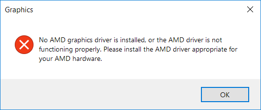

Selbst wenn dich den aktuellsten AMD Radeon Treiber für die 7600er Generation installiere "non-whql-win10-64bit-radeon-software-crimson-relive-16.2.1-sep20.exe" funktioniert dieser nicht. Da startet nicht einmal das Control Center:

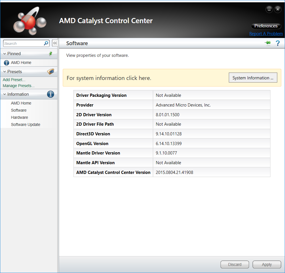

Im Anschluss wurde der 15.7.1 Treiber ohne Fehler installiert.
Das Problem besteht weiterhin. Es hat sich zwar gegenüber des Treibers von der HP Support Page die Version leicht geändert:

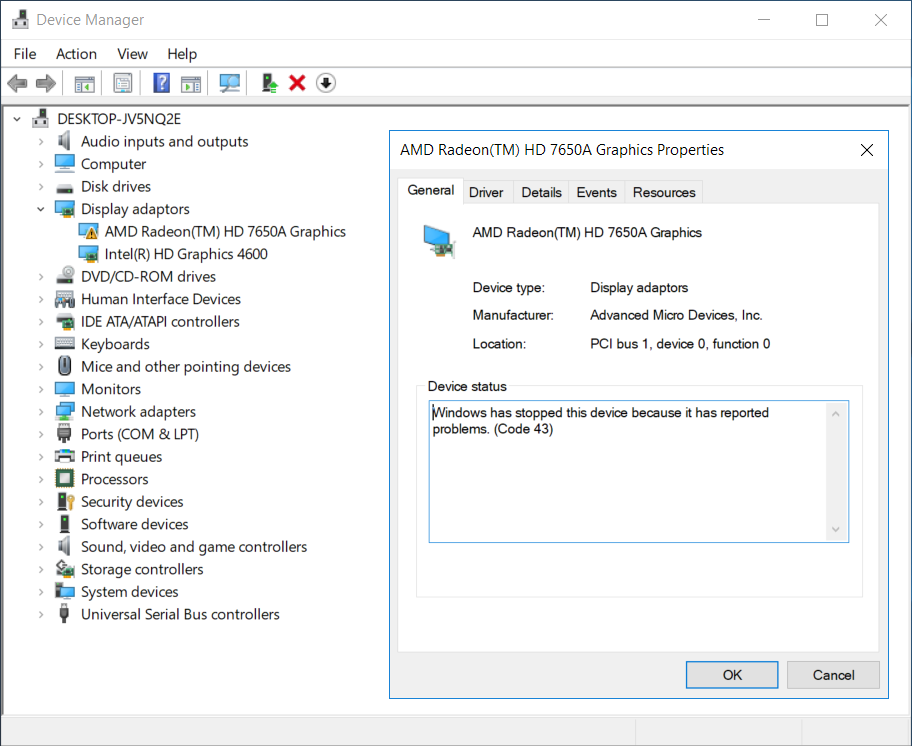

Und im Device Management wird jetzt nur mehr "HD 7600A" statt "HD 7650A" angezeigt. Der Fehler Code "43" besteht weiterhin:

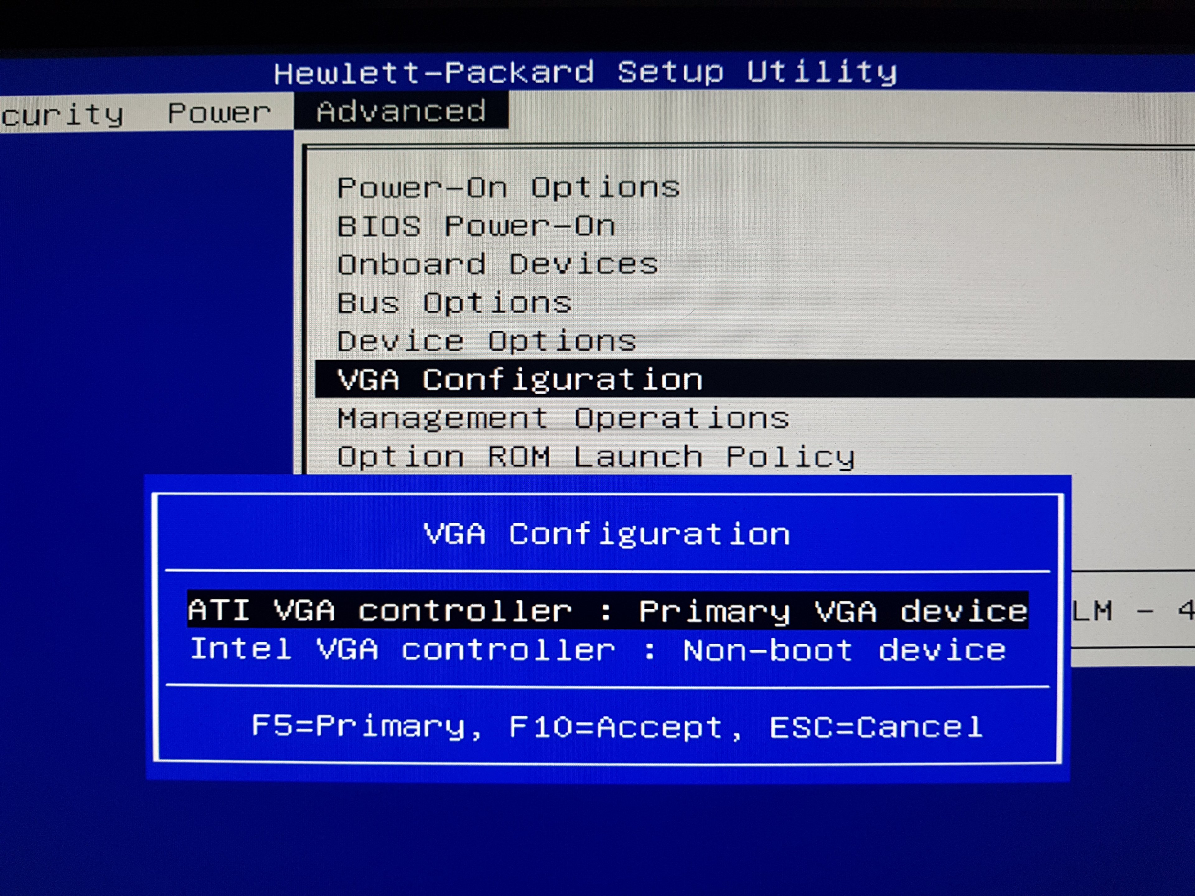

EDIT - Lösung gefunden:
Ich musste im BIOS die "VGA Configuration" anpassen. Nun wir die AMD Karte richtig erkannt. Nach einem erneuten Windows Update wurde auch ein Treiber nach installiert und es erscheint im Device Management auch wieder "HD 7650A".
