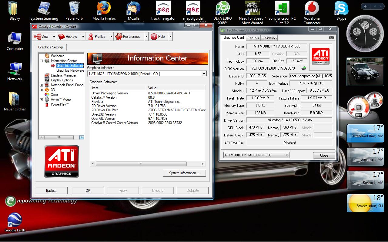

hi, soweit ich weiß gibt es den mobile catalyst nur win xp, also wenn du vista hast klappt das nich.
ansonsten einfach den normalen catalyst runterladen für vista/xp und modden für mobility klappt bei mir einwandfrei (hab ne mobility x1600).
einfach mal googlen nach mobility modder
