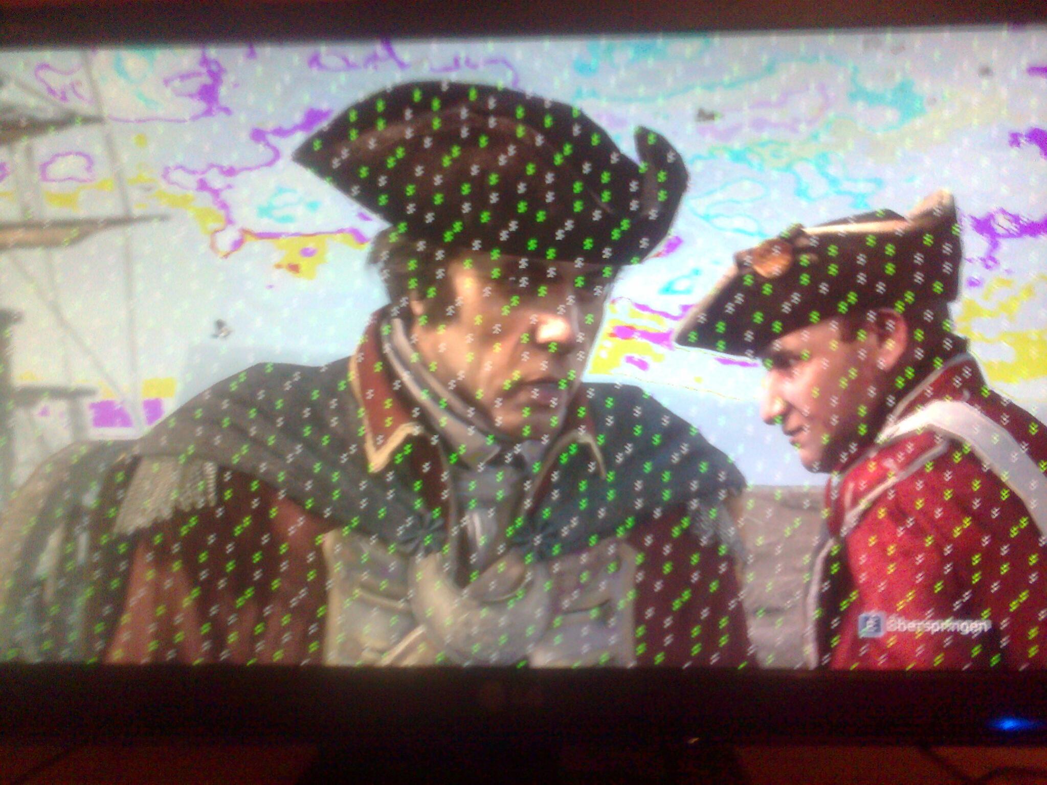

Hey kannst du dir mal das Foto anschauen und sagen ob das am Treiber liegt oder die Graffikarte kaputt ist ?
Weil das ist nicht normal oder ?
hey ... ich habe das foto gesehen. ^^
sieht nicht gut aus u. schreit nach ... "Takte mich runter ..."
Nein das stürzt immer so ab -.-
Und in reperatur war er wegen dem gleichen hier und was ist die finden nichts -.-
