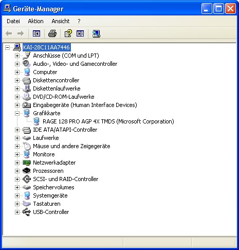

Kann man den jetzt laufenden Standardtreiber abspeichern, damit ich nicht wieder einen Neuinstall bis zu ihm brauche?
Ja , so sollte es laufen
Bitte Bild vom Gerätemanager. Danke
Ich weiß aber immer noch nicht, welchen FUJI PC du genau hast
Eventuell stimmen deine Treiber generell nicht ?
Hier das Bild. Ich verabschiede mich aber für heute, morgen kanns weitergehen.
Reaktionen: HerrAbisZ
Die ist aber jetzt eh installiert
Ich glaube auch mit besserem Treiber käme man nicht über 800 Punkte.
Aber wie bekommt man den Stabdardtreiber zum sich Abspeichern, falls das System von alleine mal wieder nicht auf ihn zurück will?
Der sollte ja im system32 Ordner sein generell, weil sonst hast du kein Bild
Es schaut für mich so aus, das der Treiber für die ATI RAGE 128 Pro beim installieren trotz Fehlermeldung in den system32 Ordner gespeichert wurde. Nach dem Neustart, hat sich XP diesen Treiber geholt. Voila
