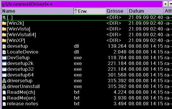

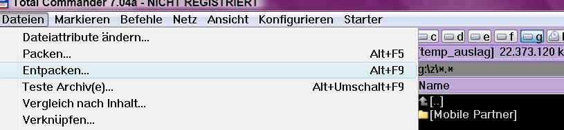

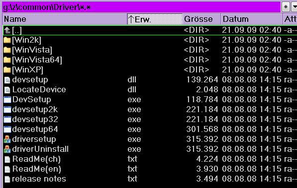

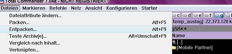

oder.... mit einem gute File Manager auf das Stick LW gehen
und auf den data.bin gehen dieser ist imb Verz. vom Mobile Planer
dann auf entpacken klicken und das kommt dann dabei raus
