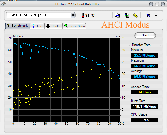

Allem Anschein nach an der Nachweisbarkeitsgrenze.
Die Einbrüche in der blauen Kurve werden durch zufällige Zugriffe ausserhalb des Benchmarks verursacht... machen sich interessanterweise im IDE Modus jedes mal stärker bemerkbar.
Ansonsten nur CPU Auslastung. Da bekam ich normalerweise immer ~1.5% AHCI gegen ~2.5% IDE.
Bringt also fast nix oder ist schwer zu benchen.
