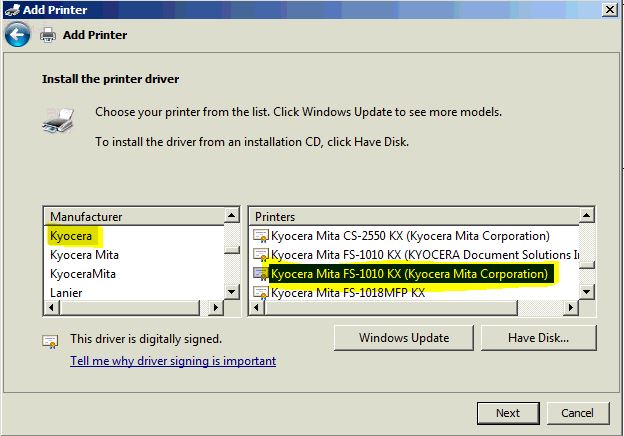

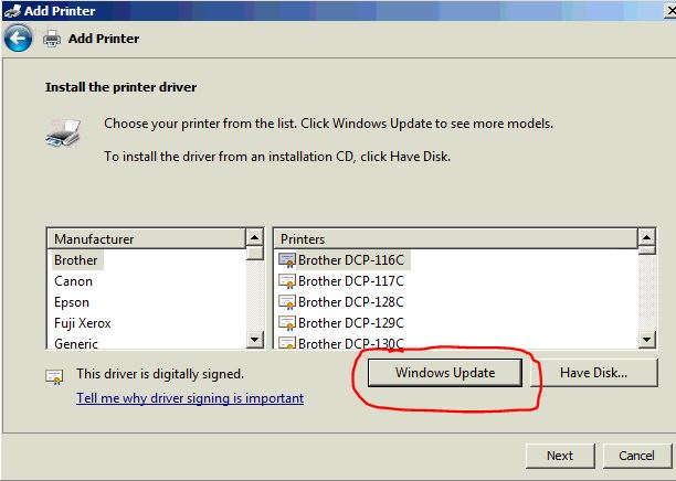

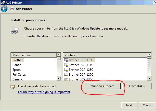

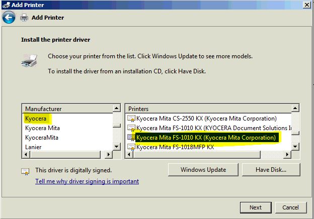

Einfach den Treiber nehmen (KX 1010) vom Windows Update!
habe leider kein Win7 mehr, um dir Screenshots zu machen, aber ich habe es auch nur geschafft, bei der Drucker Installation (egal ob über USB oder optionale LAN-Karte!) über den Button "Windows Update durchsuchen" (oder so ähnlich)...dann bei Kyocera Mita den FS 1010 (KX) nehmen...der klappt...die Treiber auf der Kyocera-Homepage haben bei mir auch nicht funktioniert...
Hoffe, konnte dir weiterhelfen
Screenshot von meinem Win2k8 Server (aber selbe Prinzip, wie bei Win7):
