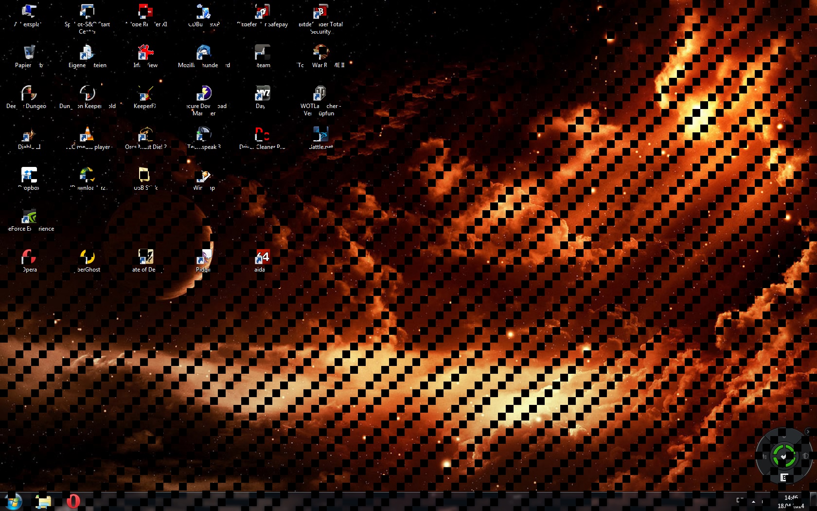

für einen Kollegen teste ich gerade eine aus der Reparatur zurückgekommene Gainward GTX 670 Phantom, ob diese jetzt funktioniert. Er hat sich in der Zwischenzeit eine GTX 760 und daher nicht mehr die alte eingebaut.
Folgendes Problem:
Grafikkarte in meinem PC eingebaut, vorher natürlich Treiber der alten Grafikkarte (ATI Radeon 4890) entfernt, die neue eingebaut, Treiber installiert, Neustart. Bis zum Windows Anmeldeschirm alles in Ordnung, aber sobald ich dann drin war, ein schwarzer Quadratfleckenteppich auf dem Schirm und direkt mehrmals Treiberabstürze mit der entsprechenden Meldung "Der Anzeigentreiber wurde nach einem Fehler wiederhergestellt". Das geht etwa 2-3x und dann bleibt der Schirm ganz schwarz, Monitor geht nicht aus.
Den Treiber hab ich dann im abgesicherten Modus wieder entfernt, normal gestartet und mit dem Standard-VGA Treiber geht das dann normal.
Getestet habe ich zuerst den aktuellen Treiber, 335.23, anschließend den Beta 337.50, dann rückwärts getestet 332.21 und 327.23 immer mit dem selben Ergebnis.
Die Frage ist jetzt, wo ist der Fehler? Die Grafikkarte sollte ordentlich angeschlossen zu sein, Strom scheint sie genug zu haben.

So, Mainboard auf dem aktuellsten Stand, keine Veränderung. Von einer Windows Neu-Installation seh ich mal ab, da mir nur für das Testen der Karte das System plattmachen nicht den Aufwand rechtfertigt. Das überlasse ich dann dem Kollegen.
Habe es zumindest noch geschafft schnell einen screenshot zu machen bevor das Bild wieder weg war.
Ich denke ich belasse es hierbei und richte ihm aus, dass die Karte wohl noch defekt ist.
