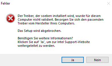

Bekomme diese Fehlermeldung beim Versuch den Intel Treiber zu installieren.
