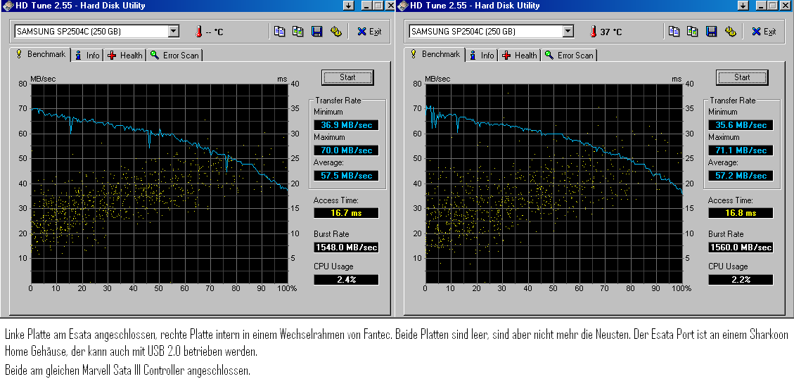

Habe noch mal einen Test gemacht um zu zeigen wie gross der Unterschied ist.
Werde nachher eine der Platten auch mal am USB 3.0 Port anschliessen und davon auch ein Bild machen.

mit AHCI ist das so 'ne sache, ich habe es bisher noch nicht hingekriegt windows 7 unter AHCI-Betrieb zu installieren... Die platten laufen beide im IDE-Modus.
Ein dickes danke schonmal für die testresultate.

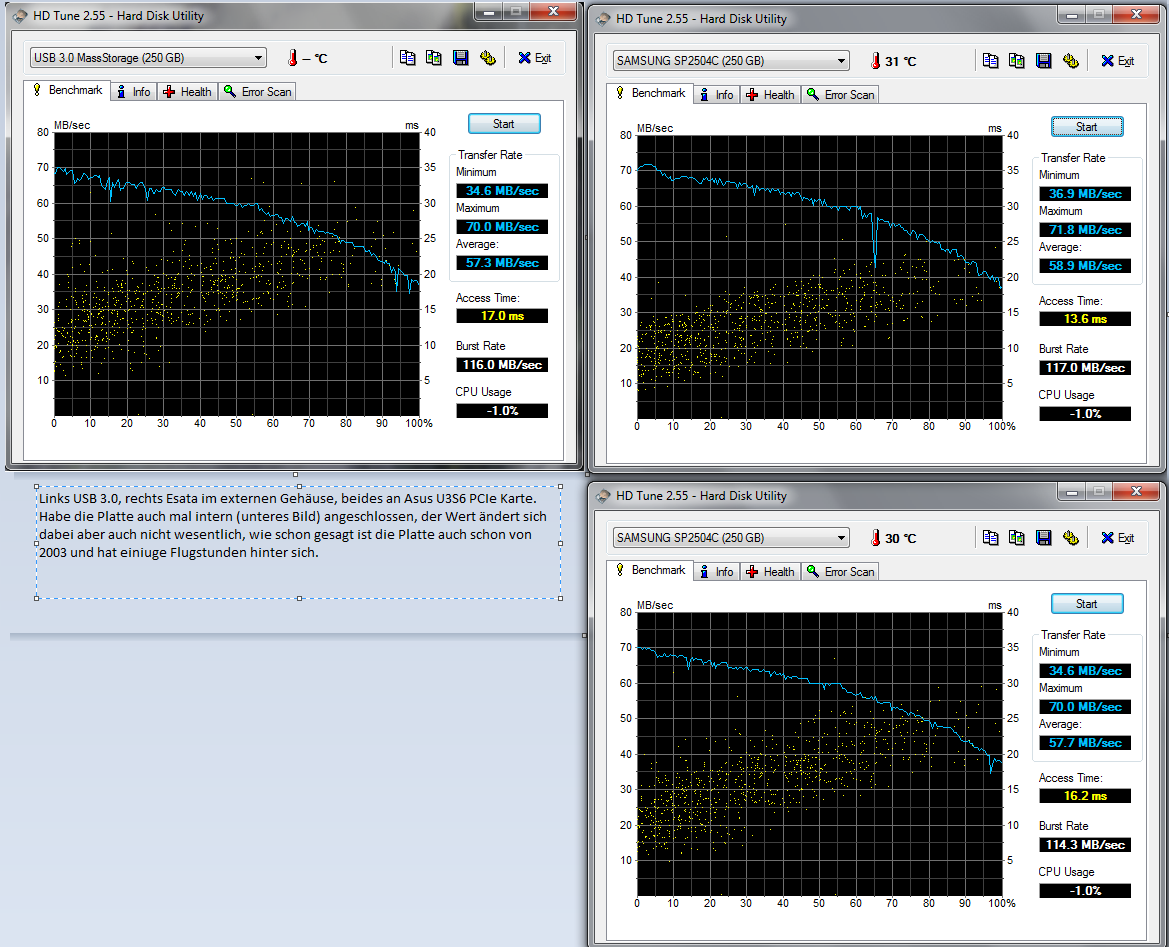

USB3.0 schafft 5gbit/s = 625MB/s, sollte also dicke reichen
Davon träumen wir alle, das diese Werte erreicht werden. Habe mal unter W7 mit USB 3.0 einen Test gemacht, ist immer noch die gleiche Platte bei allen Tests. SATA ist auf beiden Rechnern im AHCI Modus, getestet wurden die Platten immer an einem SATA III, einmal Asus U3S6 (NEC/Renesas Usb 3.0 und Marvell S3) und einmal ASRock SATA3 Card (Marvell).
Es liegt definitiv an der Platte das meine Werte so schlecht sind, bei einer USB 3.0 externen Platte (Medion 500 GB HdToGo) kommen Werte zwischen 95 und 110 raus.
