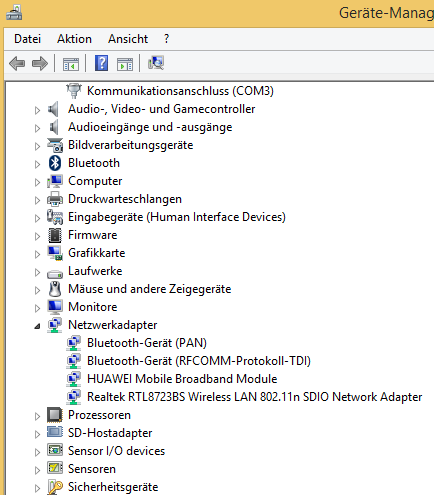

Ja , habe ich probiert gehabt.
Ich mache gleich nochmal Screens wie es jetzt aussieht.
Aber funktionieren tut im Moment noch nichts.
EDIT: Schalte gerade das Tablet an und siehe da , auf einmal ohne was zu machen funktioniert es wieder.
Jetzt bin ich wirklich Ratlos was da passiert ist.

Es muss irgend etwas mit Bluetooth zu tun haben in den Treibern. Aber auch das verschiedene Ausprobieren brachte kein Erfolg. Es war vorher nur ein Eintrag, jetzt sind es zwei, wo kommen die her.
