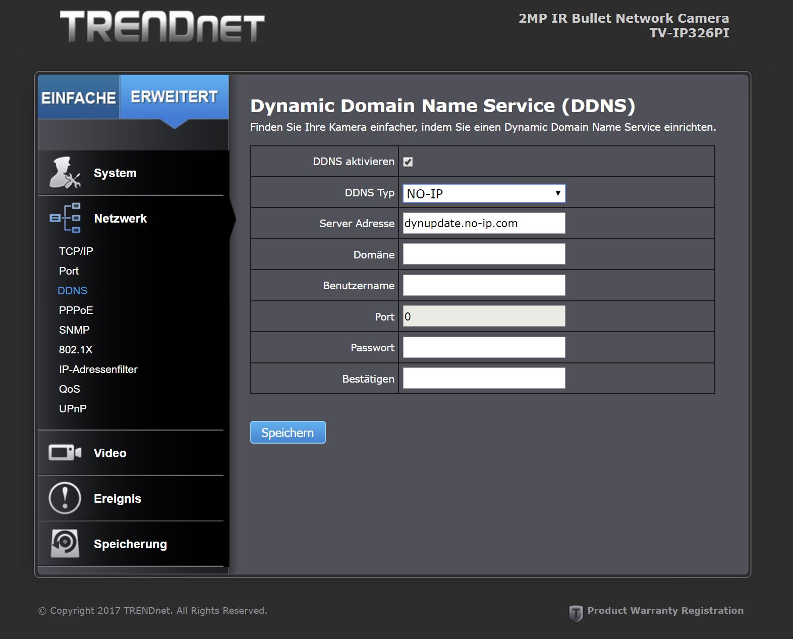

ich habe mir eine Überwachungskamera in den Garten gestellt. Und nun möchte ich das live Video auch unterwegs mit dem iPhone sehen.
Im Netzwerk sehe ich das Video der Kamera.
Bei der Kamera könnte man einen DDNS einrichten?
Nur was genau muss ich da machen?
Muss ich mich dafür hier registrieren? https://www.noip.com
Bzw. gibt es noch andere kostenlose Möglichkeiten?

Welchen Router hast du denn und welchen Internetanbieter? DynDNS sorgt noch nicht dafür, dass du übers Internet auf die Kamera zugreifen kannst, hierfür müssen beim Router noch Ports geöffnet und zur Kamera weitergeleitet werden.
Sicherer und empfehlenswerter ist jedoch die Einrichtung eines VPN, über das du von außen auf dein Netzwerk zugreifst.

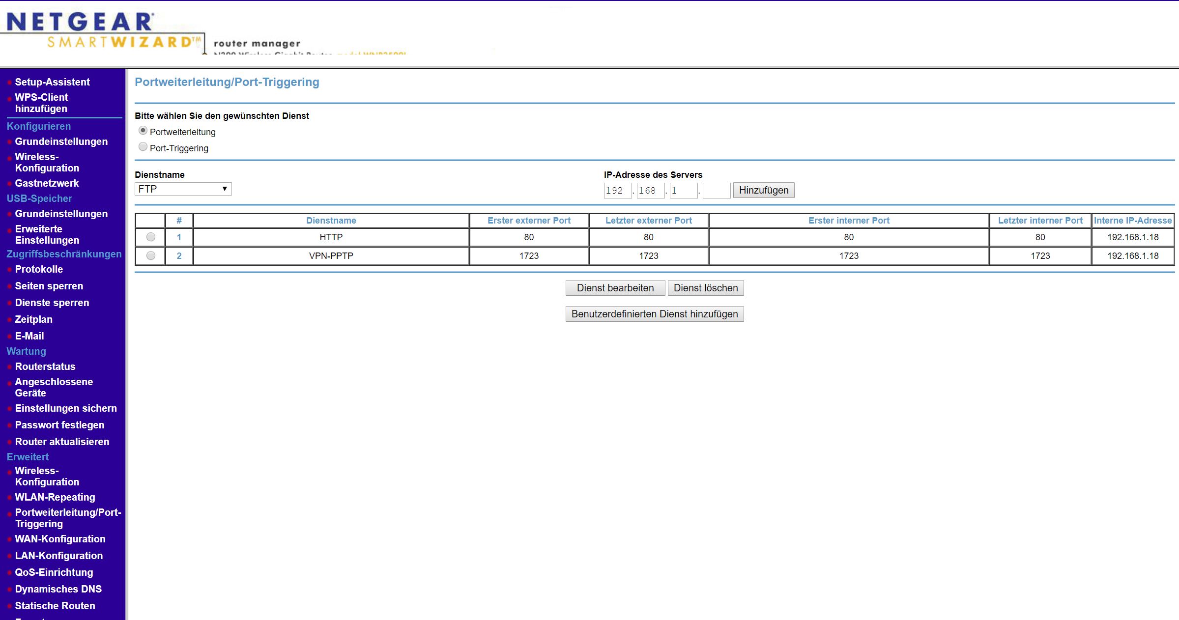

Ich habe einen etwas älteren Netgear Router.

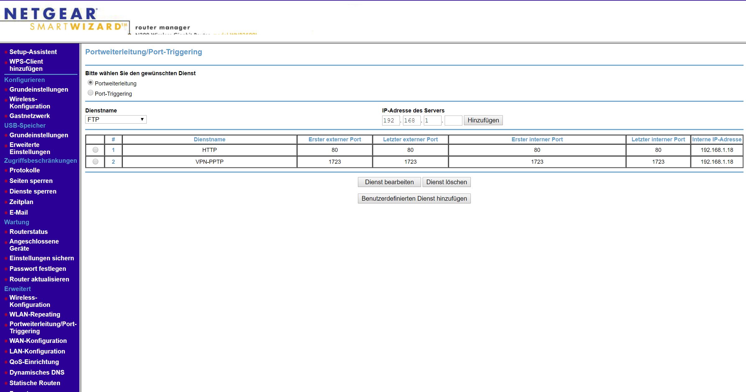

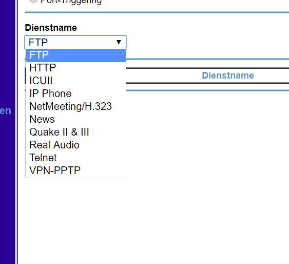

Eine Port Weiterleitung hätte ich schon eingerichtet.
Meinst du mit VPN das?

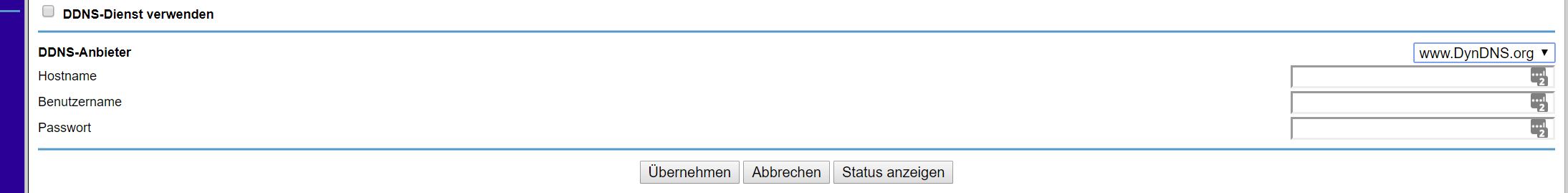

Links in der Leiste findest du den Punkt "Dynamisches DNS". Da musst du hin.
Nein, viele Router bieten die Möglichkeit ein VPN aufzubauen, zu dem du dich von unterwegs verbindest.
Wilde Portweiterleitungen zu Geräten solltest du lassen, wenn du nicht weißt was du da eigentlich freigibst. Ansonsten kann es schnell passieren, dass du nicht mehr der einzige bist, der sich bei dir im Netzwerk aufhält und sich deine Kamera und co anschaut!

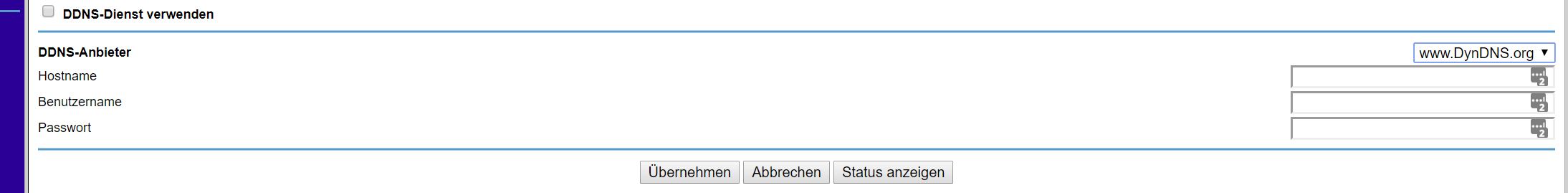

Ja da war ich schon.
Hier kann ich jedoch nur DynDNS.org auswählen. Und nicht das no-ip.com.

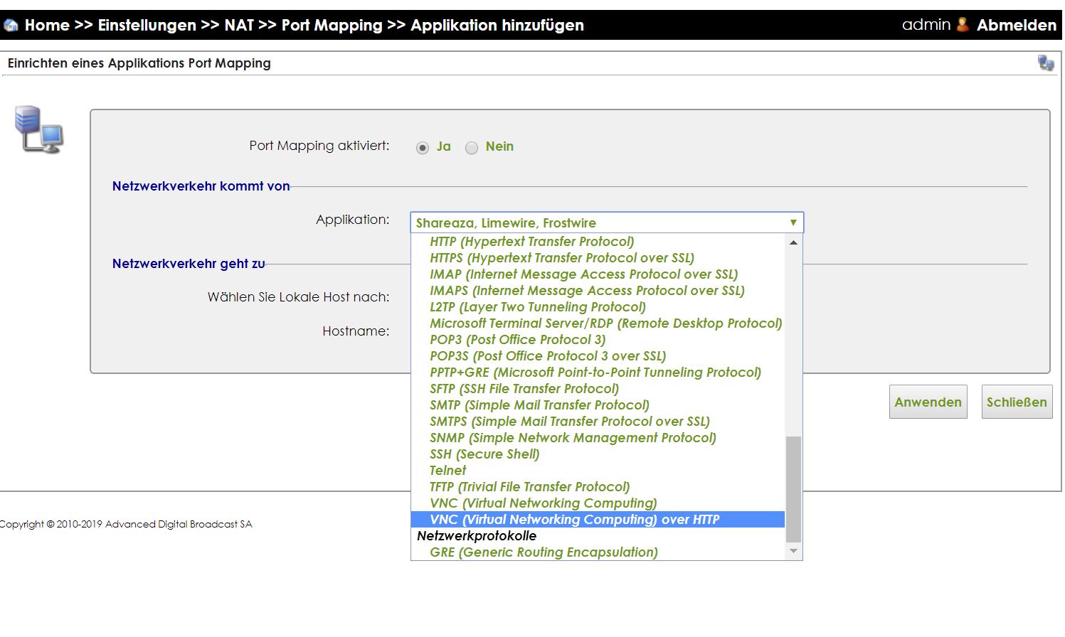

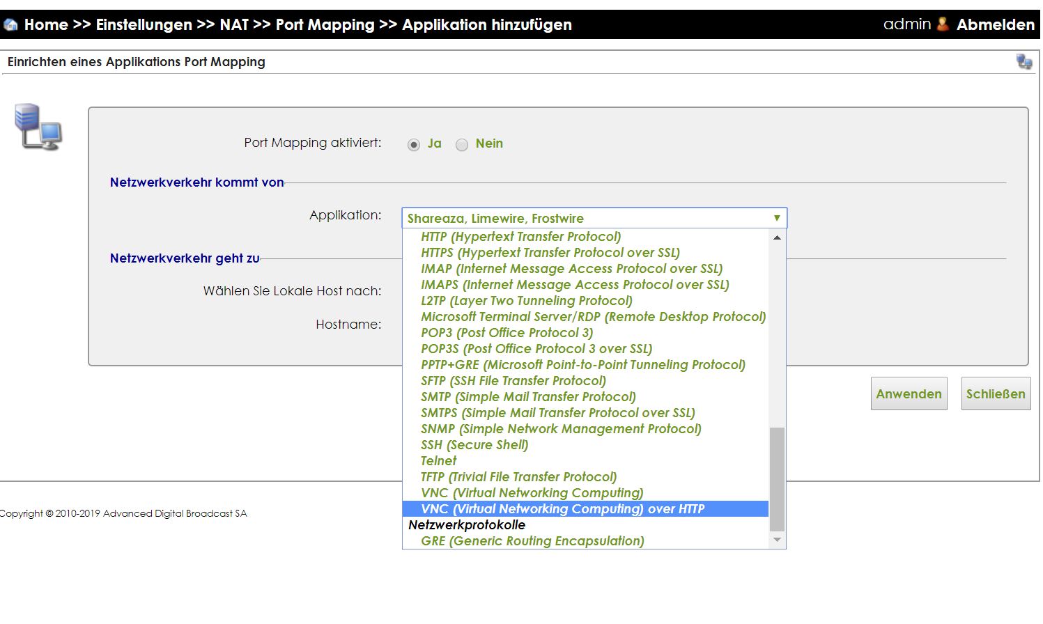

Bei der Port Weiterleitung habe ich diese Auswahl Möglichkeiten

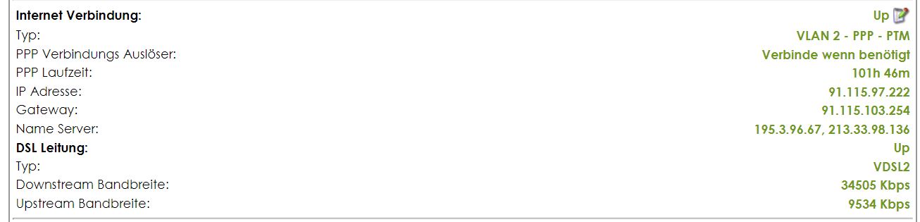

Hab jetzt etwas im Modem gestöbert... müsste ich hier eventuell zum Ziel kommen?
Was müsste ich hier einstellen?

Ist das dieses Gerät? https://www.a1.net/handyhilfe?pagina=device/modem/a1-wlan-box-adb-vv2220
Das sieht schon mal gut aus, dann sind Portweiterleitungen kein Problen. Aktuell hast du jedoch ein Problem, weil du hinter deinem Router(A1 VV2220) einen weiteren Router (Netgear) einsetzt. Wie du schon richtig erkannt hast, musst du die Portweiterleitungen an dem A1 VV2220 einstellen. So müsstest du quasi eine Portweiterleitung vom A1 VV2220 zum Netgear einstellen und beim Netgear wiederrum die Freigabe zur Kamera.
Darf ich fragen, warum du den Netgear Router einsetzt? Normalerweise müsste das A1 VV2220 alles mitbringen was man so benötigt.
