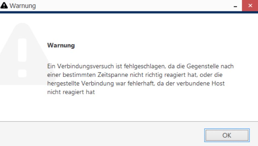

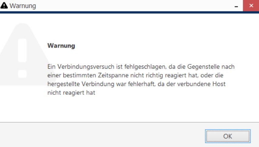

Folgende Fehlermeldung kommt beim Windows PC.

Dann würde ich mal den zweiten Router vom Netz nehmen um das Netzwerk möglichst einfach zu gestalten. Das macht sonst die Fehlersuche nur komplizierter.

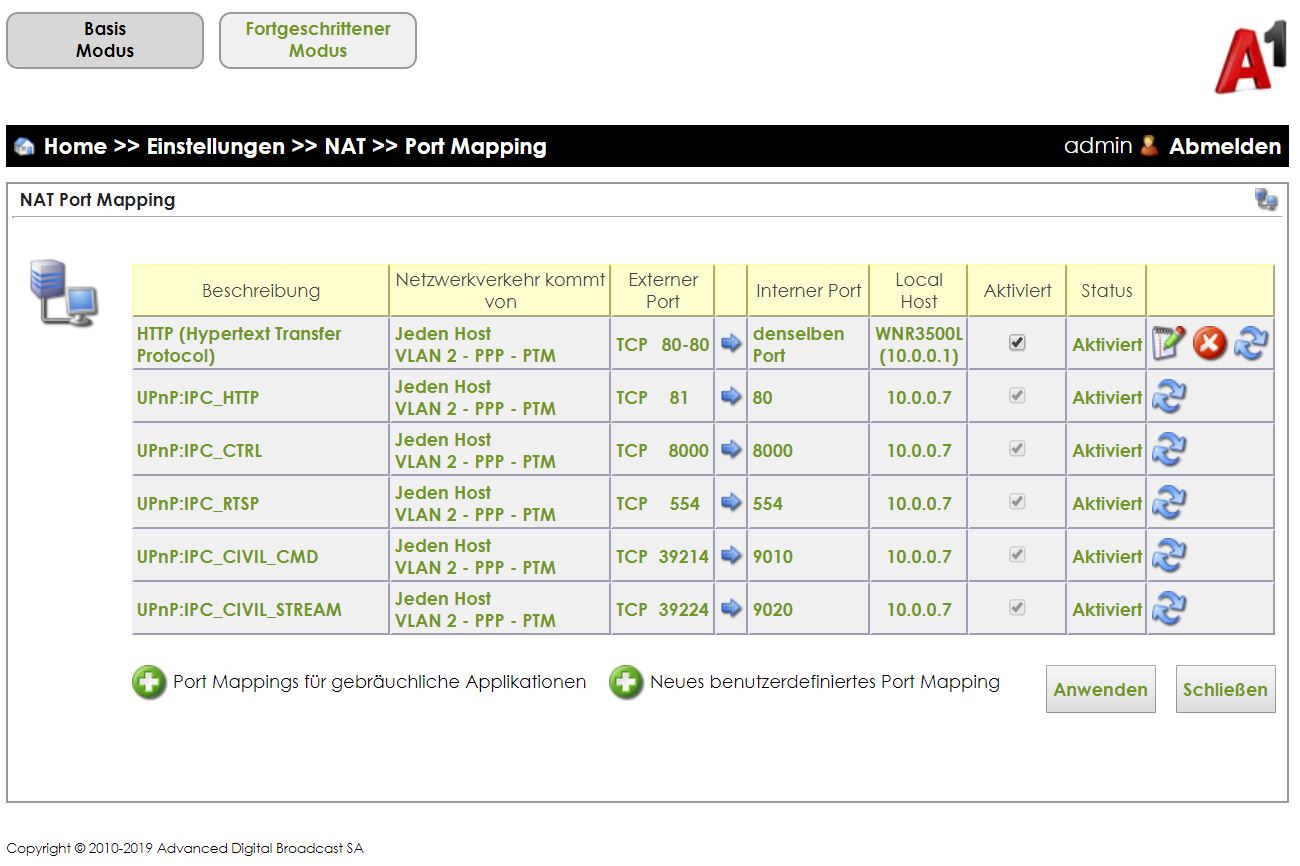

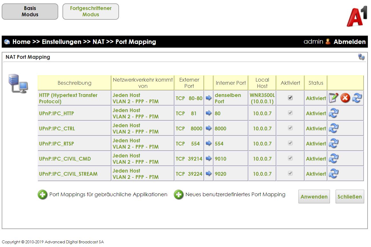

Ich habe jetzt die Kamera direkt an das A1 Modem angeschlossen.
Die Portweiterleitungen wurden automatisch eingetragen. Siehe Anhang
Über das LAN hab ich auch Zugriff auf die Kamera. Über das Internet leider nicht.

Dann solltest du die Freigabe für Port 80 zum alten Router löschen.

Wenn der Zugriff über die App funktioniert, musst du die Freigaben, die die Kamera selbsständig erstellt hat manuell erstellen. Anschließen kannst du Stück für Stück die einzelnen Freigaben löschen und dadurch herausfinden, welche Ports wirklich benötigt werden.
Aktuell gibts du einen unverschlüsselten Webserver dem gesamtem Internet frei, das ist ein absolutes No-Go!

Jetzt muss ich noch herausfinden was ich alles löchen muss damit der Webserver nicht mehr kommt.
So... hab mal alle Ports raus gelöscht. Das Problem... es ist Port 80 mit dem das Video in der App angezeigt wird und mit dem man auf den Webserver kommt.
Das heißt, lösche ich den Port 80, geht weder das Video in der App noch der Webserver.
