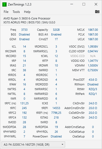

Also meiner schaft den Takt nicht, Baujahr 2017.Ex3cuter schrieb:Naja, der IF muss das auch mitmachen. Sonst kann man es eh knicken. Allerdings sollte jeder B-Die 3200 CL14 dazu in der Lage sein, wenn denn möchte. Meiner läuft mit 3733 CL14, 3800 Mhz CL14 gingen auch, allerdings packt der IF nicht die 1900mhz stabil, gibt dann immer genau einen WHEA am Tag.
Aber deine Timings sind echt niedrig, muss ich mal antesten ob die gehen bei mir...eher nicht.

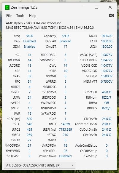

Meine billigen Crucial Ballstix Sport 3200CL16 als 4x8GB single Rank laufen hier auch auf 3600CL14. Viel mehr macht der Fabric meines 5800X eh nicht mit.

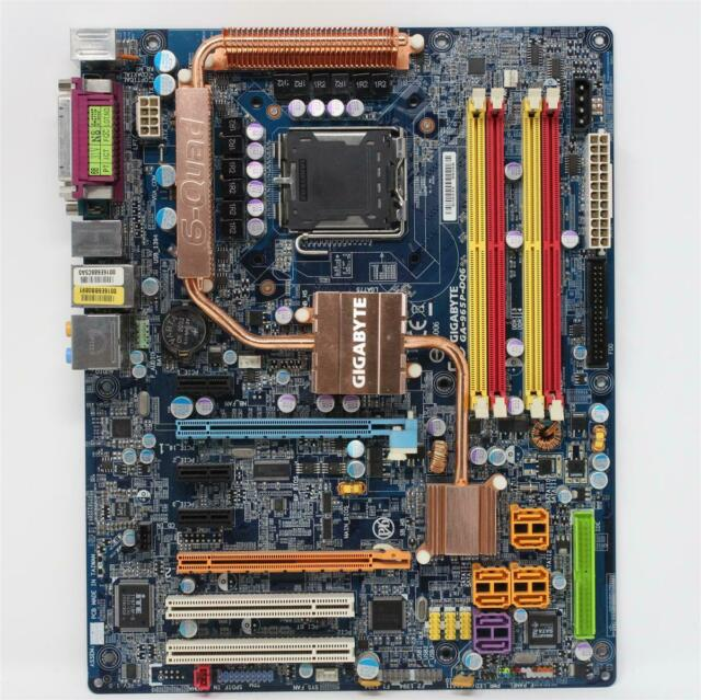

@Hydrogenium: Hinter mir im Regal steht noch der monströse Karton eines X48-DQ6. ;-)
